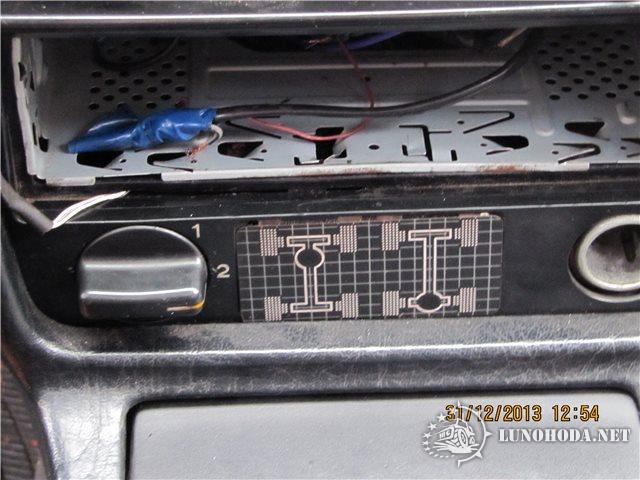

В моей автоматически не оключается, там механическое включение и отключение обоих блокировок "волшебным" клювиком из салона.Vitalya32 писал(а):Там стоит реле,которая выключает блокировки после 40км ч.Это же АУди!Машина как магазин тысячу мелочей ,всякой хренью напичкана нужной и ненужной.zika писал(а):Аудяшный задний редуктор просто не убиваемый.
Отдал дочке 100квадро 1983г/в, она целый год зимой и летом ездила со всеми включёнными блокировками ( ??????????????????????)- до сих пор всё живое.

Сам ничего не переделывал.Vitalya32 писал(а):Т е вы сами принудиловку сделали на блокировку?
На межосевом стоит рычаг и на мосту такой же, к ним подключены ваккумные тяги ( как на приводах замков)
Поворачиваешь "клювик " в положение №1 блокируется межосевой и загорается лампочка ( т.е. распределение 50:50 по осям)
Поворачиваешь в положение №2 плюсом блокируется задний мост и загорается индикационная лампа.
Отключить блокировки можно только принудительным путём.

Немного не такbob292 писал(а):Не путайте . Пока диф не заблокирован момент делится пополам , при заблокированом будет выглядеть 100:100 - возможность реализации 100 процентов на одной оси .zika писал(а):блокируется межосевой и загорается лампочка ( т.е. распределение 50:50 по осям)
Свободный диф: 50:50 всегда, Момента
Блокированный диф: 1:1 угловая скорость

Вообще она должна отключаться сама при наборе скорости автоматически,и также включаться при падении скорости.Если проследить эту клювик по проводам то они должны идти не просто на ваккумные клапаночки включения блокировки, а на электронный блочок который этим и заведует.Но на самом деле в действительности за почти 30лет эксплуатации там может быть все что угодно.zika писал(а):Сам ничего не переделывал.Vitalya32 писал(а):Т е вы сами принудиловку сделали на блокировку?
Отключить блокировки можно только принудительным путем.
