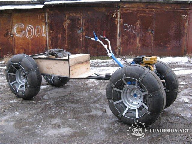

Проанализировав на форуме (форумах) все за и против, пришёл к мнению, что пневматика в моём случае лучше гусянки. Чего только стОят весенние разливы на болотах!

Sever
- Сообщения: 421
- Зарегистрирован: 08 янв 2012, 19:21
- Откуда: г. Архангельск
А как насчет нагрузки на редуктор с такими колесами?Василич86 писал(а):вовочка, спасибо! Пять дней назад наткнулся на этот аппарат, а потом забыл, где его видел.
Вот, прислали мне фото и призадумался я: может, действительно лучше каракат, чем на гусянках? По крайней мере, и плавает, и по болоту, и по песку идёт?
