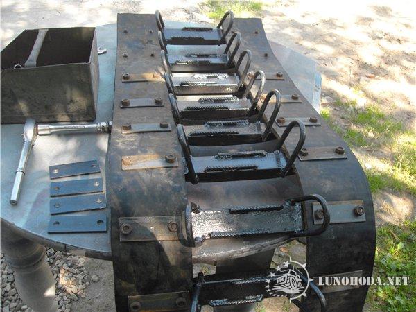

Alekseevich52 писал(а):Скорпион
арматурку 8мм приварил внутри.
Извини не понял,где внутри? %)
Alekseevich52
Сообщения: 1180
Откуда: Н-Новгород
Сообщение Alekseevich52 »
Скорпион
Там-же где и на твоем фото :)
сфотографирую поближе, выложу.

[quote="Alekseevich52"]Траки как и у многих из трубы 50Х25 [/q
а почему такая труба у тазика вроде 40*20
Alekseevich52
Сообщения: 1180
Откуда: Н-Новгород
Rainbow писал(а): 50Х25.а почему такая труба у тазика вроде 40*20
Видимо из-за веса.
п/м 40х20х2 вес 1.79кг
п/м 50х25х2 вес 2.35кг
Мысли в слух, может и неверные.
На плавающую технику вес важнее а мне по кустам и пням лазить траки нужны покрепче.Еще широкий трак под колесом меньше выкручивает и нагрузка на транспортерку думаю будет меньше.

собрал гусли,завтра доделаю до конца.
Скорпион писал(а):Извини не понял,где внутри? %)
Трак 50мм, между траками 80мм. Теплися слабая надежда что от тряски зубы стучать не будут.
