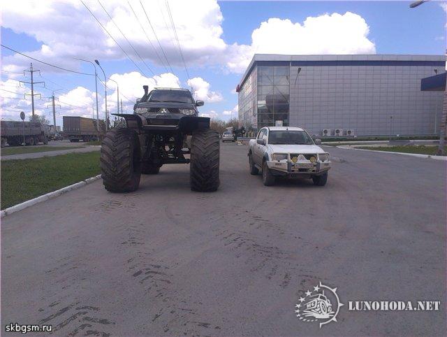

Вынужден не согласится. Вес- косвенный признак проходимости, в вездеходостроении важна совокупность параметров, причем специфических - площадь опорной поверхности, вид движителя и т.д. Для примера одно фото - угадайте, какая машина легче, а какая вездеходистей. :oops:

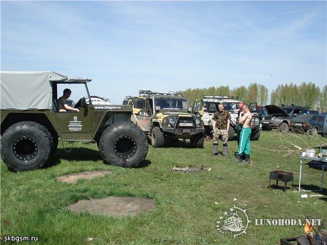

Посетили в выходные мероприятие "понарошку Трофи"", проехали почти все точки (вне зачета, разумеется), в т.ч. самые засадные, помогали кому могли.
