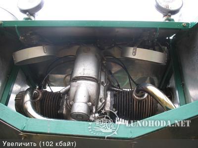

Сообщение Kolt »
Два двигателя отпечки класики и маленькие дифузоры
