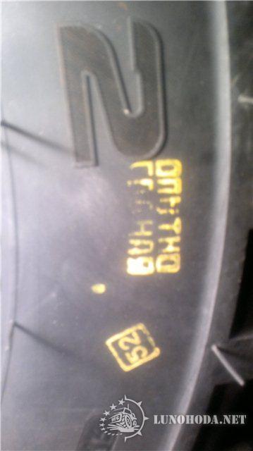

Сделаю, но уже не сегодня. А размер для строителей вездеходов то, что нужно - сидеть на Шаине-2 очень удобно.

Вот фото табурета для реальных строителей вездеходов весом 120 кг. Достоинства очнвидны- не боится снега и влаги, удобно подкатывать к месту посиделок, протектор не впивается в ... :)))
Достоинства при использовании по назначению расскажу позже, еще не ездили. Кстати в планах у Арктиктранса стоит и мягкая Ш-2, просто с этой начали.
Для сьемок использована гайка М6 немного бу

PARTIZAN
Наглядно и убедительно.

Сообщение Mongoose »
Да уж... Жесткая - это мягко сказано.
Фиг она по снегу и болоту поедет, потому что ту массу которая ее расплющит, не удержит пятно от этих геометрических размеров.
Я считал объем Ш1. Там порядка 170-175л.
Размеры те же.
Сколько предположительно будет весить ваш аппарат?
