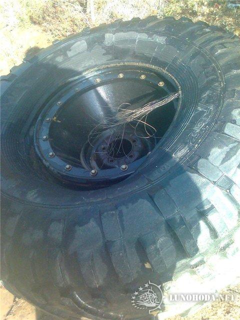

manipulator писал(а):
Алексей Гарагашьян писал(а):Заказано 4 комплекта дисков под завальцовку. Ширина 500 мм, центральное отв. 112 мм, толшина фланца 10 мм, вылет минус 100.
Ширина шины 1300 х 700 - 21" на этих дисках будет 620 мм.
Шину для этих дисков покупать в бескамерном исполнении или без разницы?
В Арктиктрансе сказали что разница только в герметизирующем слое.
Несколько раз всплывало на форумах, что камерный вариант, идёт с большим количеством брака (проволокка на посадочном вываливается и т.п.). :oops:
Asterix
Сообщения: 1573
Имя: Павел
Откуда: Тверь
Сообщение Asterix »
Белый Дом писал(а):Несколько раз всплывало на форумах, что камерный вариант, идёт с большим количеством брака (проволокка на посадочном вываливается и т.п.).
Пример такой жалобы можно? Именно в отношении 1300*700-21
8 (910) 846-23-29 (Павел)
Ребята Няганские попали с этими камерными...
Пытались колеса сделать бескамерными.
Вытащили камеры с артиктрансовой резины. Вставили ниппеля для бескамерок.
Камеры оказались какими то интересными видимо от комбайна (до этого ни одной такой не попадалось в жизни), они шире и выше размер 600 с чем то.
Собрали предварительно обмазали борта жидкой резиной. Попытались накачать - шипит из под прижимного диска.
Разобрали.
При разборе оказалось что внутренняя часть (прижимная) имеет разную толщину. Подложили сырую резину, выровняли толщину прижимную внутренней части покрышки.
Накачали. Сново спускает.
Опять разобрали только уже весь диск.
и тут стало все ясно.....
Весь брак идет как камерные покрышки, на них разная толщина прижимного внутреннего диаметра покрышки. Также торчит металлическая проволока. Поэтому видимо и разница в 2000 рублей с завода за покрышку между камерной шиной.
Также есть покрышки для бескамерок, вот тут все ровно и без облоя, толщина везде одинаковая и проволоки на посадочном не видно.
Вот в чем вся разница. Можно и производителю просто обьяснить, а то пойди разберись - камерка, бескамерка....
