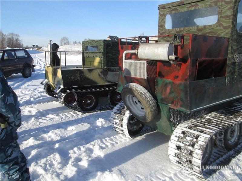

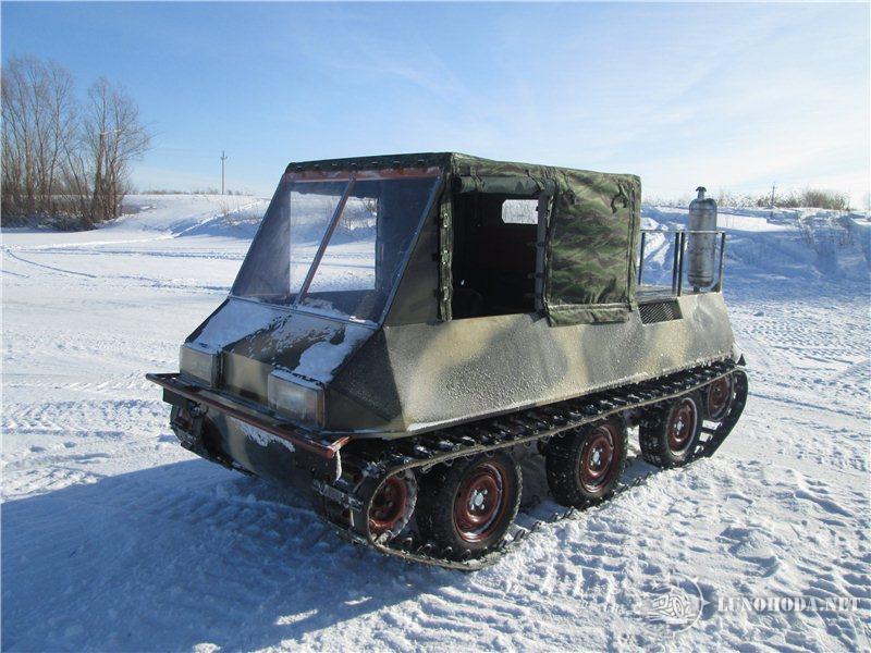

Ладно мужики , извеняйте , просто весь день хорошее настроение было , с многими новыми вездеходчиками познакомились , на машинах поездили , пообщались , вам хотели рассказать , а тут нагадили сразу , ну да ладно "собака лает - а караван идёт " . Главное чтоб вам интересно было .
(это первый пост в этой теме)
На днях был приглашон на покатушки-презинтацию своим знакомым , сегодня они состоялись , также были зазваны и другие мемберы с Луноходов , некоторые приехали , а вообще народу было много . Причина "сходки"- демонстрация второго вездехода этого человека , первый вездик тоже был , место выбрано на реке , мне пришлось переться за 120 км. , яж не мог отказаться от этого , темболее вездеходы дифференциальные и все по принципу "гусеничных тазиков" . Между собой вездеходы немного отличаются - первый повыше и покороче , второй пониже и подлиннее (далее по № ) 1-на балансире , 2- резиножгутовая .... у 1- клиренс выше , у 2- ниже , по ось колеса R-13 , 1- натяжной опорный ,у 2- ленивец , у 1-гуся шыре чем у 2 , у 1- звёздочка чуть больше чем у 2 , остальное одинаковое - вес ( 1100 , +- 20 кг. ), передний привод , раздатки от нивы , мосты классика , конструкция траков , движки и КПП - Ваз (сзади) , тормоза наруже . "Пришлось" на обоих покататься , ощютимая разница только в подвеске , 2-ой с резиножгутовой идёт мягче , но просится удленнение качалки - будет ещё помягче ( жосткости хватит ) и повыше , По проходимости вроде одинаковые , но если бы у 2-го клиренс был бы повыше то пошол бы лучьше , т.к длиннее . Вездеходы он делает на продажу . По диффу , к этим везджеходам , у меня коментариев не будет . И добавлю - данный тип вездеходов несомненно подходит для выполнения некоторых задач на предмет проходимости . Встреча понравилась :ok: , :bravo: - вездеходчики всех регионов - объединяйтесь :roll: [:})
