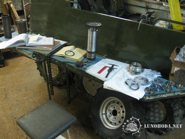

Процесс разработки узлов идет . Удачно для этого подошел первый вездеход, и стол и наглядное пособие.

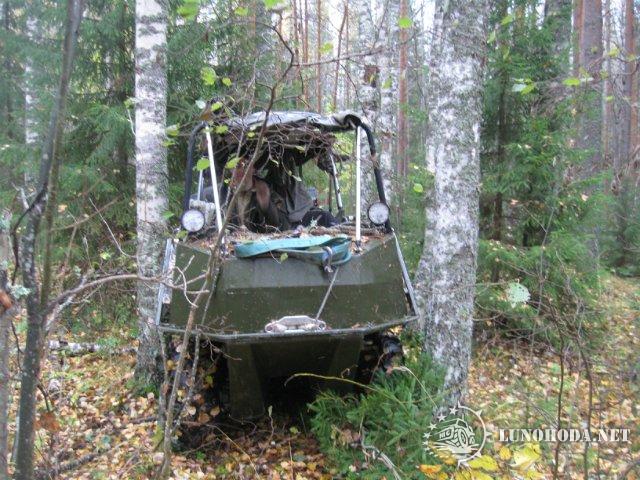

Я тоже в лесу всегда использую холмики для маневра. А напрмер в болоте нет холмиков, там труднее. А когда еще куча сосенок то совсем не радостно, приходится просчитывать плавные траектории на 20 метров вперед. Там уже не куда хочу.
ВОт типичный пример, так и едишь как трамвай, отбиваясь бортами.

Работа над вездеходом идет планомерно, по мере появления сил, но дело приняло неожиданный оборот. Была пересмотрена часть общей концепции. Сразу скажу что габариты и общий вид, расположение агрегатов не изменилось.
Однако мы начали очень рискованный, в плане материальных затрат и времени , проект.
Есть опасения что могу появится отрицательные свойства в работе этого элемента.
После серии изысканий и экперементов на вездеходе удалось разработать подвеску. Которая обладает след. свойствами:
-Незначительно изменяет форму нижний части кузова.
-Сохраняет водоизмещение и герметичность.
-Имеет регулируемый клиренс.По расчетам Мин просвет будет 20см,Рабочия высота 30см максимальны подьем 52 см.( ограничена конструктивно, я думаю что и этого много, но можно больше)
-Упругий элемент- пневмобалоны предположительно от кабины грузовика. Рено премиум.
- Состоит из 8ми одинаковых взаимозаменяемых модулей
Предусмотрены раздельные контуры подачи воздуха к подушкам:
- на средние оси планируется немного больше, для облегчения поворота, но практика покажет есть ли в этом необходимость.
- по бортам для изменения крена, например при движение по склону. Тоже довольно спорно необходимость этого.
На данный момент почти доделан один модуль .Фотка будет в ближайшее время.
При взвешивание частей установлено, что машина прибавит 120 кг по сравнению с 8х8 без подвески. Не мало, на мой взгляд, но я думаю стоит того.
