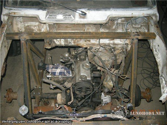

На сегодня как-то так. До связи.

Заготавливай полуоси и дифы из мостов будут расходным материалом. Слишком большая мощьность двигателя для этих мостов. У меня стоял китаец стационар 15 л.с. Полуоси работали на пределе , правда не порвал не одну, а дифы за 500 км рвал два раза.

Ябы пока не поздно посоветовал бы вместо расшерителей цепные колесные редуктора . Можно мосты от уаза.

А барабаны стоят хочешь эти тормоза использовать??

Владимир Уфа писал(а):мосты-М-412,дв.- ОКА
Владимир Уфа писал(а):колеса- Трекол 1300
:shock:
у меня уазовские полуоси расходный материал, диф разрывало уазовский на части.... да еще с
Владимир Уфа писал(а):Расширитель колеи-переходник с моста М412 на диск УАЗ

Владимир Уфа писал(а): В итоге мосты-М-412,дв.- ОКА, рк-Нива, в трансмиссии -только шрусы, колеса- Трекол 1300.
В деревне у отца, у одного товарища самодельный вездеход на ободрышах с мостами М 412, двигун сзд. Так куда едет,большая часть поклажи эти самые полуоси М 412.

Мосты на такие колеса будут слабенькие , и расширители - смерть подшипникам . ИМХО

конструкция , как сказали выше, ненадежная .

Evgenii72 писал(а):самодельный вездеход на ободрышах с мостами М 412, двигун сзд.
Тот вездеход что у меня на аватарке ЛЕГКИЙ 550 кг , на нем мосты М-412 и двиг СЗД , колеса КФ-97 , я на нем 4 года откатал , и продал , мужик на нем уже второй год юзает и с мостами не разу проблем не было . С дуру можно и буй сломать :))) На ЛЕГКОМ вездеходе мосты М-412 будут нормально ходить , а вот с большими колесами и на тяжелом вездеходе им смерть . [:})

Уменя на переломке с мостами москвичевскими движок ока раздатка нива колеса урал ободрыш сколько ездил ни разу не рвал но запасной полуось собой возил даже по снегу на полном газу ехал ничего сним не стало.

Главный вопрос тут диаметр колес. 1300 для этих мостов много при такой мощности. Тут два варианта или двигатель не больше 15 сил и у него просто момента не хватит делов натворить или колесные редуктора - это вариант с минимальными переделками.
