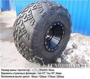

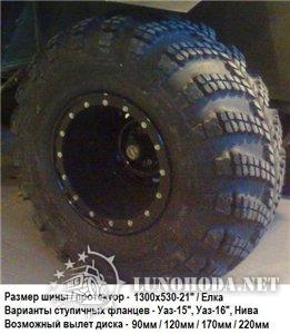

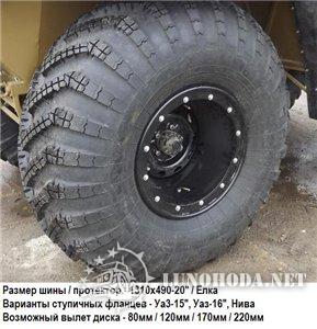

Здесь я попробовал немного объеденить информацию о выпускаемых нами дисках с картинками. Обращаю внимание на то, что здесь представлены более распостраненные типоразмеры дисков. По согласованию можно изменить почти любой параметр.

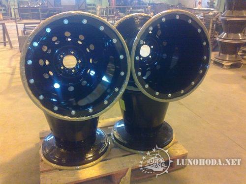

Андрей Вологда подскажи чем отличаетса бедлоги от камерного варианта от бескамерной .
Андрей Вологда
Сообщения: 1839
Имя: Андрей
Откуда: Вологда
Сообщение Андрей Вологда »
Андрей110665 писал(а):Андрей Вологда подскажи чем отличаетса бедлоги от камерного варианта от бескамерной .
Детали бэдлока между собой в бескамерном варианте свариваются сплошным швом и с проверкой на герметичность сварочного шва. На камерном варианте, сварочные швы прерывистыми строчками.

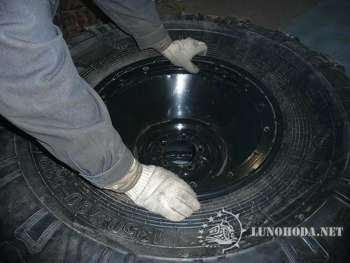

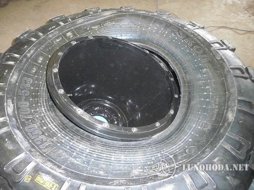

Приведу пример сборки колеса, бескамерная шина одевается на диск. Работу удобнее производить вдвоем, но и один человек справиться с этой задачей. Для сборки необходимо иметь ключ на 13мм и маленькую монтажку или мощную отвертку.
Вот шина, так обычно их складывают при транспортировке:
И диск:
Обратите сразу внимание на метки на сторонах диска, с одной стороны по одной точке:
И на другой по две точки на прижимном кольце и основании бэдлока:
Сначала необходимо распрямить покрышку:

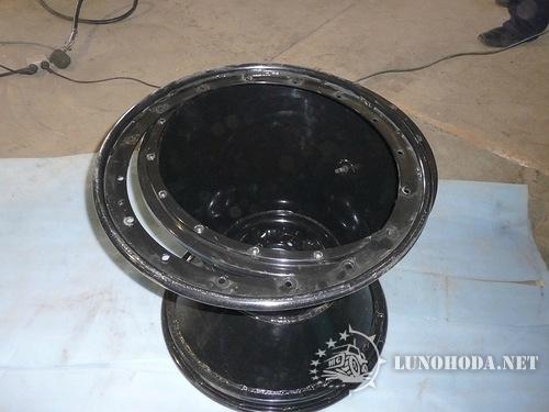

И разобрать диск:
Кольца полностью, с обеих сторон откручиваем и снимаем:
Перед сборкой проверяем наличие вентиля накачки, он вставляется изнутри диска и если забыть это сделать, придется снова разбирать:
Вставляем диск в покрышку, просовывая его через оба борта шины :
Вторая сторона диска заходит с небольшим усилием и можно помочь монтажкой или мощной отверткой:
Далее поправляем край покрышки, чтоб он лег в замок ровно и не торчал ни где:
Прижимное кольцо накладываем сверху, совмещая при этом метки на самом кольце и диске:

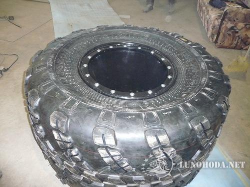

Затем наживляем болты с шайбами и равномерно притягиваем:
Одна сторона колеса собрана:
Переворачиваем колесо и заправляем второй край покрышки в замок:
Снова совмещаем метки, теперь их по две на прижимном кольце и корпусе диска:
И так же наживляем болты и равномерно протягиваем замок:
Последнее, что делаем, это накачиваем колесо:
Колесо в сборе готово к установке на вездеход:
