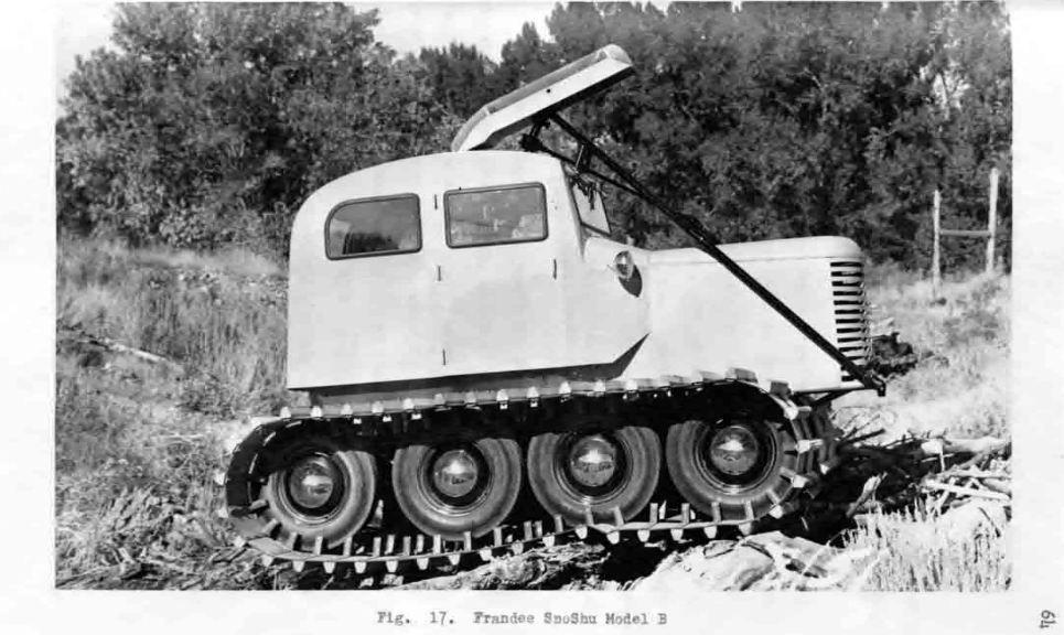

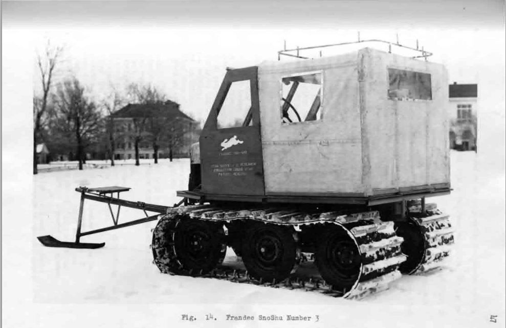

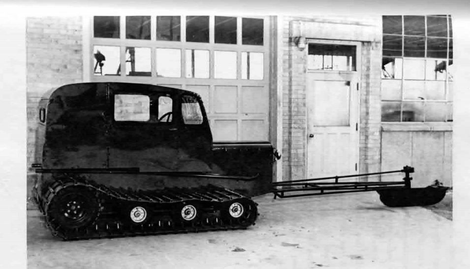

Cody, it depends on the size of the drive wheel and even tread the pattern. Many snow machines have used friction drive like Remix's dual drive setup. The Frandee Snoshu uses this method.
--Cody это зависит от размеров колеса и даже рисунком протектора. Многие машины снега использовали трения диск, как диск двойную Remix автора.Frandee Snoshu использует этот метод.--

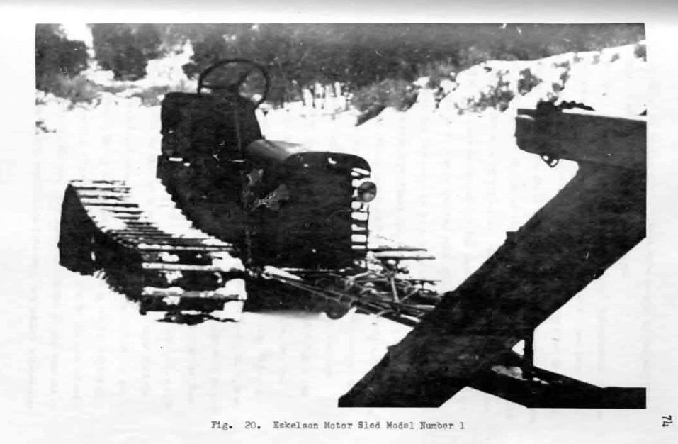

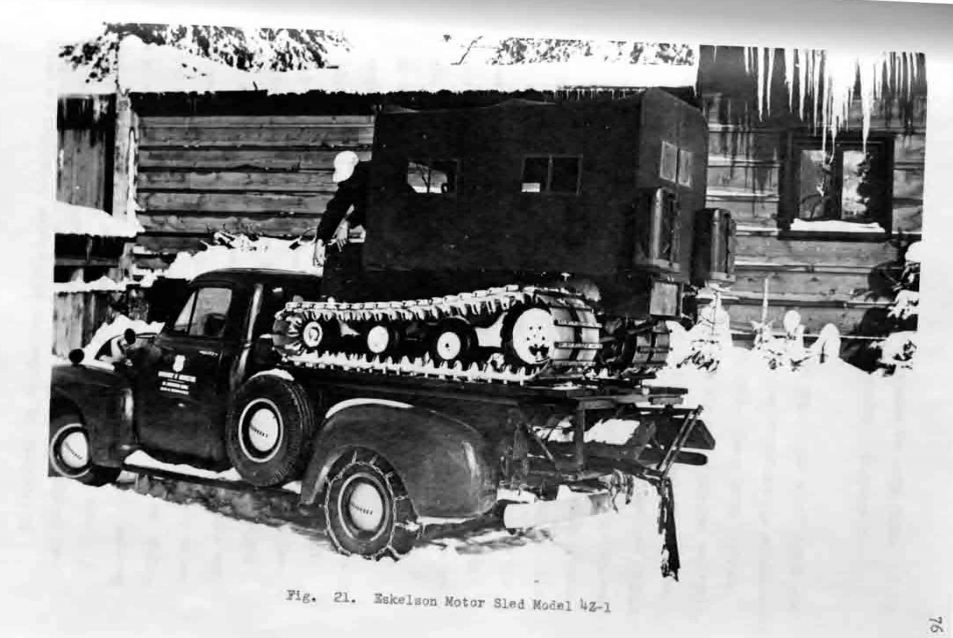

However I am aware of one vehicle that uses a one wheel friction driven setup. That would be the Eskelson Motor Sled that would then be used as a basis by Thiokol for the Thiokol Imp 1404. As you can tell, it uses a larger ag-type driven tire in the rear and smaller idling running wheels.
--Однако я знаю одно транспортное средство, которое использует одно колесо трения управляемой установки. Это было бы Sled Eskelson двигатель, который затем будет использоваться в качестве основы при Thiokol для Thiokol Imp 1404. Как вы можете сказать, он использует больше AG-типа управляемых шин в тылу и меньше холостых ходовых колес.--
