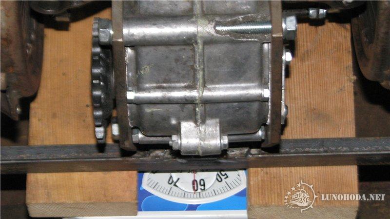

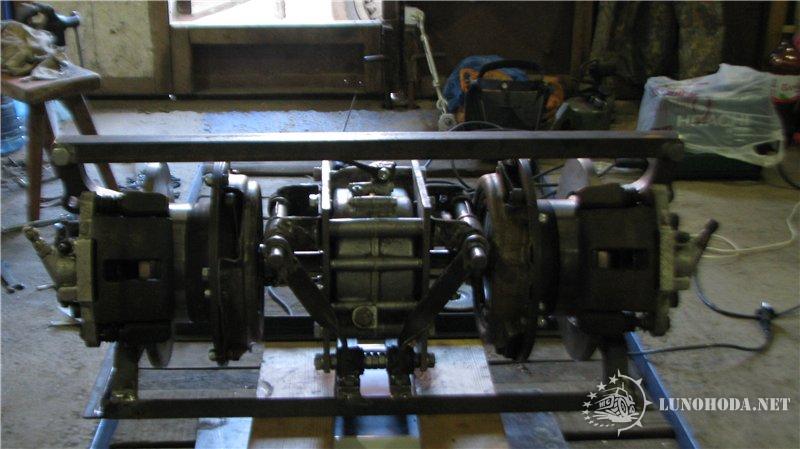

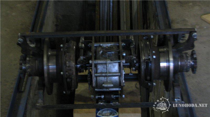

Stac
Вот что есть,темновато только. Все собрано на подрамнике,как отдельный узел
ещё
и вот

А дифференциал в редукторе оставлен?

[:}) А фрикционы просто сцепления? Корзины стоят на самодельных "маховиках", каково понижение после ведущих звёзд? :oops:
Да, и как реализовано соединение валов редуктор-диск сцепления-ведущая шестерня? :oops:

Дифа нет.Он был разобран,а в его корпус вставлены подогнанные пер.валы классики сваренные между собой.

Диск и карзина от 08.Ступица с гранатой и кулаком,два тормоз.диска,один развернут и используется как маховик.В ступице вставлен вставышь с центровочным подшипником для первичного вала для соосности.С гранаты на пром.вал п.ч.2; пром.вал-ступица колеса 3.
