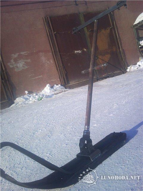

Почти готовые лыжи, осталось сделать крепление кардана к бурановской лыже, хомуты-стремянки, болт под ось наточить и покрасить
. Параллельно делаем оку http://lunohoda.net/forum/viewtopic.php?p=309833#309833

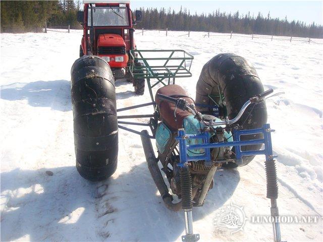

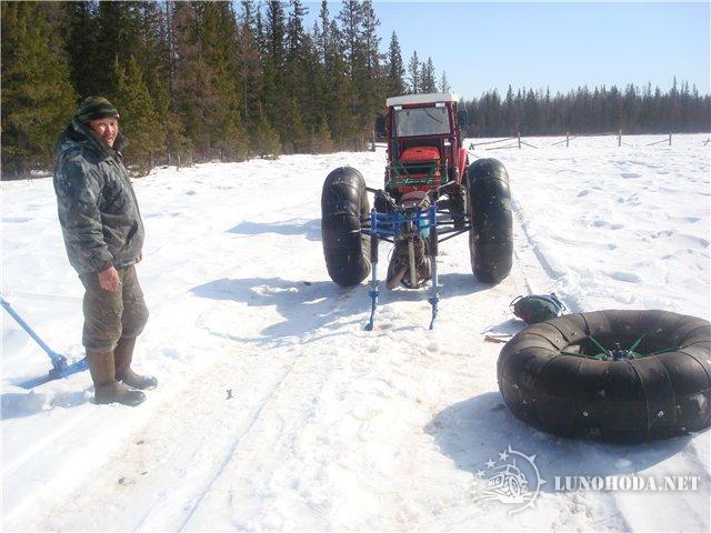

Испытание прошло очень хорошо. Передача 6,39 с выходного вала двигателя это есть
не скоростная ни тракторная
для данной весовой категории с данными колесами
. Горки берет здорово, на накатанной - почти на ледяной дороге вообще не скользит
. Минусы: краска неустойчива (ошибки при подготовке поверхностей), надо поставить руль от урала, а то слишком большое усилие надо прилогать на длинных неровных дорогах, вес большой из-за использования уазовских ступиц, валов, дифференциала и слишком толстой трубы для рамы, проблема с охлаждением в жаре - если поставить крыло за переднее колесо то охлаждения не будет.
Повороты - почти на месте
Полный тест драйв в сезон охоты

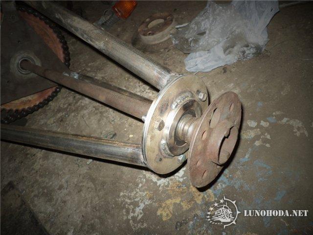

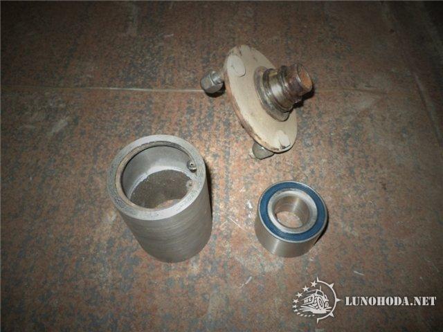

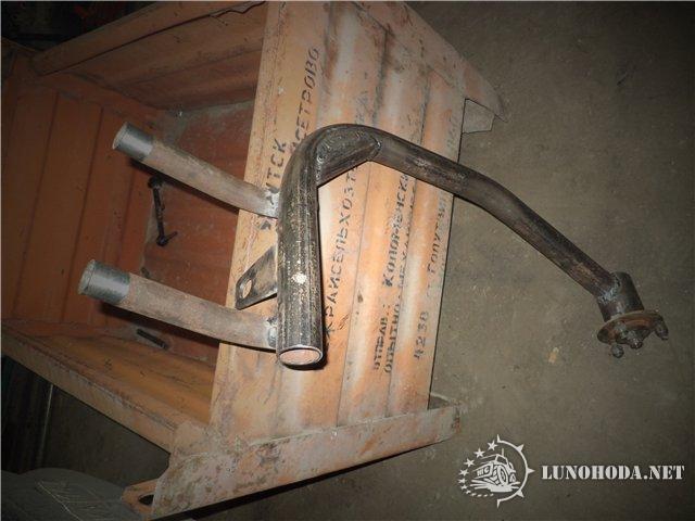

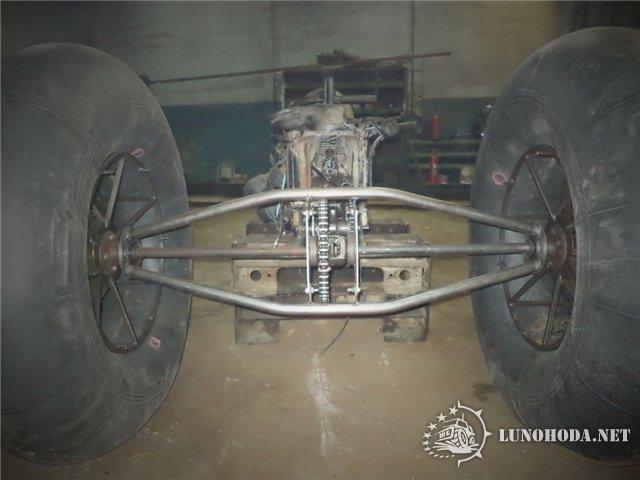

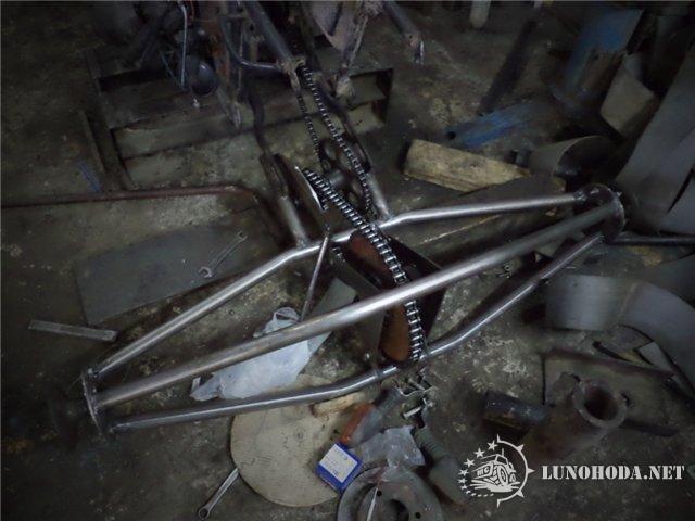

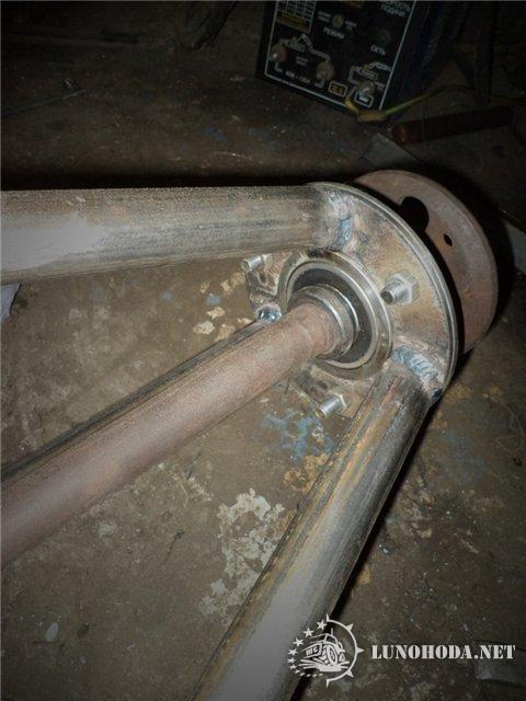

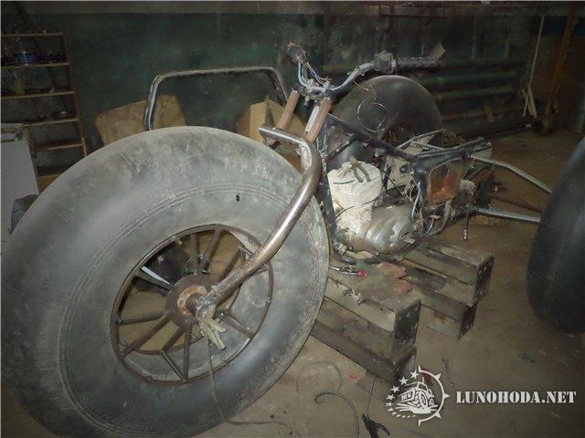

Фланец передней ступицы от Оки, тормозной суппорт тоже, ПЧ с двигателя 7,68, цепь второй передачи 19,05. Натяжение первой цепи роликовой звездочкой с регулировкой как у генератора в машинах, второй - перевернутые стандартные натяжители. Крепление тормозного суппорта сварена в дистанционную втулку промежуточного вала, а рычаг удержания тормозного момента закреплен на маятнике хомутом (подвижен для регулировки). По единственному опыту
эксплуатации караката не понравилось процедура снятия и установки переднего колеса, так что в этой конструкции решено було сделать так
Ходовые испытания запланированы к 1 мая
