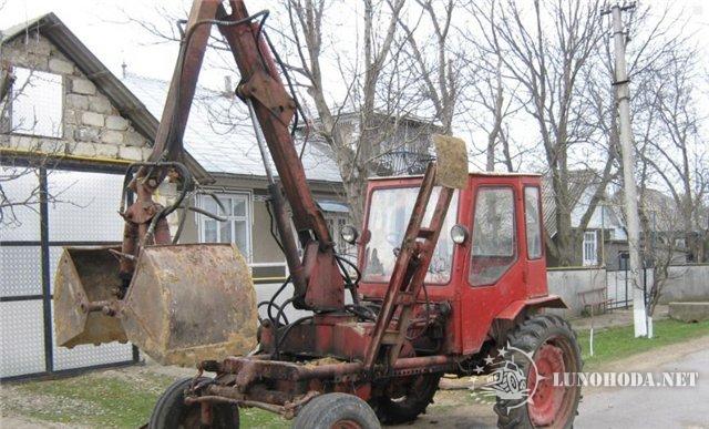

я где то винете видел т16 погрузчик посмотри как там крутит
эдуард df
Сообщения: 47
Зарегистрирован: 14 ноя 2012, 22:07
Откуда: пермь
Сообщение эдуард df »
Изображение Сергей вот фото с инета :)

эдуард df писал(а):я где то винете видел т16 погрузчик посмотри как там крутит
Там на ВОМ одет специальный редуктор повышающий. Я его пытался найти но бесполезно. Новый в инете где-то в Челябинске за 25000 продавали, но это жирно слишком.
