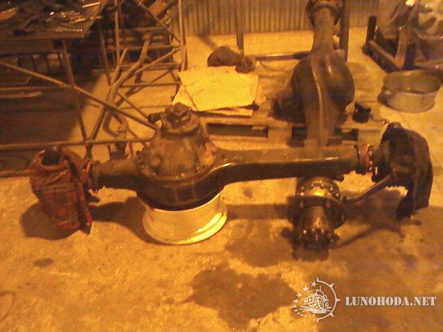

Сообщение Юрий Жилин »
Передний мост на фоне заднего
Юрий Жилин
Сообщения: 1423
Откуда: Вологда
Внимание вопрос:
Что не так с передним мостом?
(ну кроме того, что он не до конца собран)

Юрий Жилин писал(а):Внимание вопрос:
Кронштейны под рессоры с одной, а сошка с другой- так?

Юрий Жилин писал(а):Что не так с передним мостом?
кулаки переставлены местами ?
Чулок моста перевёрнут на 180 градусов, что потребовало перекинуть кулаки и перевернуть редуктор.

Юрий Жилин
на глаз ощущаю, что левая и правая сошки не попадают в одну плоскость, хотя должны... Так?

А еще ведущий вал на Гипоиде будет засасывать внутрь моста (я не знаю как было, но обычно его выталкивать должно... вроде...
А если перевернуть чулок, перекинуть кулаки и редуктор- разве мы не получим то-же самое?

Asterix
Теплее, но холодно
Dimas
Совсем холодно

даю подсказку

Юрий Жилин
хочешь уменьшить углы карданов?
