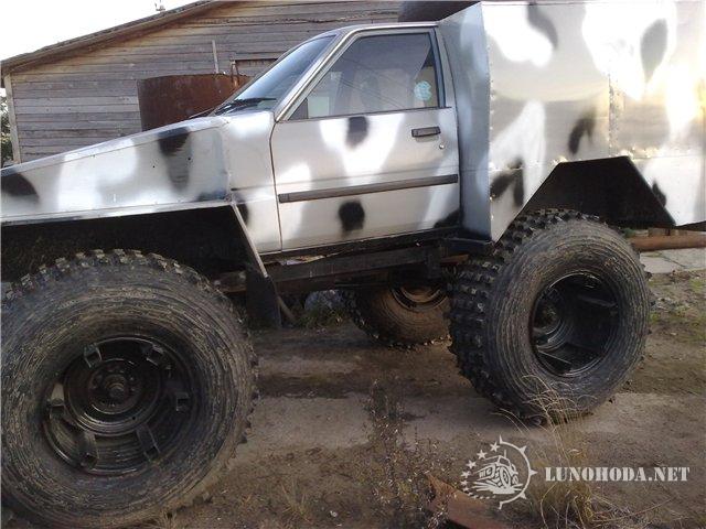

Четырех колесник с кузовом от ВАЗ 2101
Данный аппарат хотят поставить на другие покрышки
ДАННЫЙ ВЕЗДЕХОД ВЕРНУЛСЯ К ЕГО СОЗДАТЕЛЮ
НОВЫЕ ФОТО
Вездеход береобули в другие колеса и установили эл.лебедку
Вид с боку
Задняя часть вездехода
Трансмиссия
Внутреннее пространство вездехода
Двигатель от ВАЗ 2106

Данный аппарат ПРОДАЕТСЯ ХОТЯТ ЗА НЕГО 250 ТЫС.РУБ.
Ходовая от УАЗа, мосты с бортовыми редукторами.
Двигатель от ВАЗ 21083

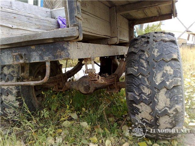

Шести колесный вездеход
вид сбоку
Вид спереди
Вид сзади
Ходовая
задняя часть
Передний мост
Раздаточная коробка
