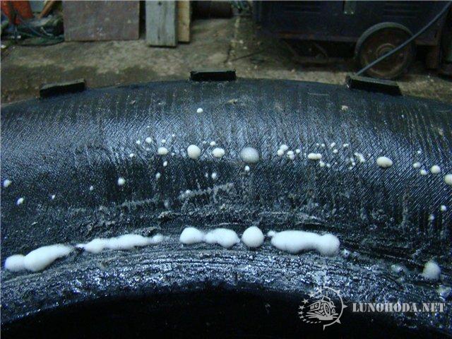

Мужики чё делать, покрышка не прошла на герметичность, травит по ниткам, слоям. накачал вечером 300 гр. с утра 70 гр.
Может мастику развести, литра 4, с бензинчиком и туда с давлением покатать, потом дать подсохнуть, потом покрышка не развалится от бензинчика?

Камерные покрышки воздух и не должны держать по идее, т.к. эту функцию берёт на себя камера.
Ободрыши внутри обязательно надо мазать чем-нибудь. Например восстановителем бескамерного слоя "Россвик" или подобным герметиком
http://www.rossvik-shop.ru/index.php?productID=2094
Он разводится пожиже и вся внутренняя поверхность мажется в два (а лучше в три) слоя с промежуточной сушкой.
Но для этого, разумеется, надо колёса разбирать. Если разбирать не очень охота, то можно попробовать залить Лонгвей.
http://www.longway.ru/catalog/list.php?SECTION_ID=231
Но его надо будет дофига, литра по 4 в колесо точно, если не больше.

Недавно читал про самодельные лодки из тентовой, баннерной (не лодочной) ткани, там чтобы убрать свищи через ткань, пользовались строительной пропитывающей грунтовкой. Наливали в баллон, булькали в накачанном состоянии, потом давление стравливали, оставляли сохнуть.
Говорят помогает.

у меня колеса травили, я купил в автохимии герметик для шин, его по инструкции нужно через золотник залить в шины и покататься полчаса на высокой скорости. В итоге травление прекратилось, так что рекомендую

Vavillio писал(а):Мужики чё делать, покрышка не прошла на герметичность, травит по ниткам, слоям. накачал вечером 300 гр. с утра 70 гр.
Vavillio
Как победил?
Vavillio
Сообщения: 769
Зарегистрирован: 05 фев 2010, 00:50
Откуда: Усть-Луга / Лен. Область
Сообщение Vavillio »
Развел до жидкого состояния мастику(битумно-полимерную, быстро сохнет превращаясь резину) 3 литра залил, дал давления покатал, думал что то останется, но все размазалось. А остальные 3 покрышки вымазал двумя литрами, поскольку на диски еще их не надевал.
