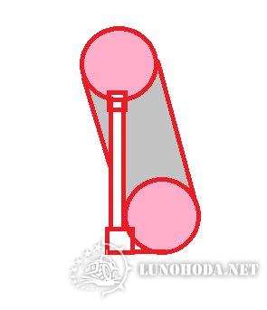

Тут крамольная мысля закралась. Диски колёсные делают обычно по ширине шины. А что если боковины шины соединить и диск сделать узкий, как на мотоциклете. Можно тогда и боковины на узком диске собрать при помощи кольца и болтиков. Диск лёгкий, простой в изготовлении.
Нарисовал, как умел.
Может какие то покрышки более к этому годятся?

Destroerr писал(а):Тут крамольная мысля закралась. Диски колёсные делают обычно по ширине шины. А что если боковины шины соединить и диск сделать узкий, как на мотоциклете. Можно тогда и боковины на узком диске собрать при помощи кольца и болтиков. Диск лёгкий, простой в изготовлении.
Такая конструкция нестойка к осевым нагрузкам.

Destroerr писал(а): А что если боковины шины соединить и диск сделать узкий, как на мотоциклете. Можно тогда и боковины на узком диске собрать при помощи кольца .
Пойдем дальше... А если посадочные вообще скрутить болтами через герметик- получится безкамерка, и этими же болтами прикрутить к ободу из профильной трубы... [:})
