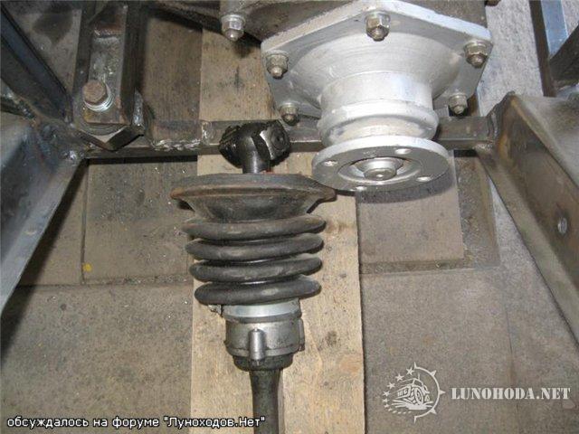

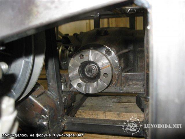

Пока вот только так могу , потому что на радикал времени и нервов нетю...doka писал(а):А можно чуть подробнее?Mongoose писал(а):Мосты доработаны и защищены муфтами джуса.
Вот муфты. Пользую буржуйские.
Вместо п/осевых пыльников такие корпуса с 08 подшипником и фланцем УАЗа.
Муфта джуса на вход стоит. момент не срежет конечно, но импульс сгладит.
Фланец хвостовика.
Ну а это было и есть.
