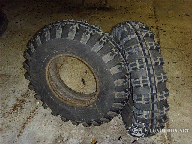

Донор с/х шина я-324 размер 9.00-16, фактический размер после нарезки в свободном не накачанном состоянии 850х230-16. Вес 19-20 кг. 6-8 слоев корда без изменений. Снят только верхний защитный слой резины - около 5 мм, и сформирован новый протектор.
Назначение - дешевый "ТИХОХОДНЫЙ" вариант грязевой резины на ниву/уаз.
Процесс изготовления http://lunohoda.net/forum/viewtopic.php?t=6086

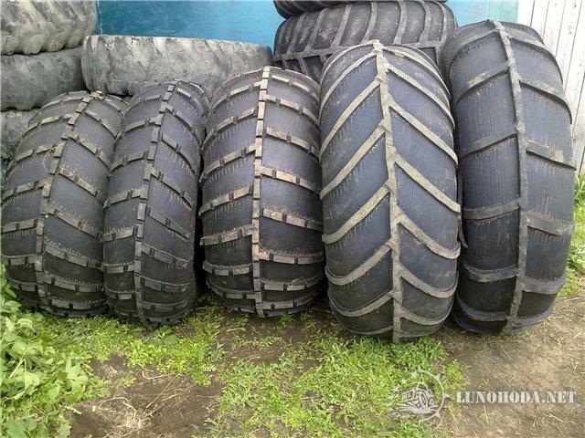

С лева направо:
1.ИД-П284
2.ОИ-25
3.ВИ-3
4.ИЯВ-79
5.Я-140
КФ и Ураганов к сожалению нет.
Сайт: http://www.kardanshinen.ru/
тел. 89022662316-Павел

хочу попросить проставить напротив каждого типа шины - её габариты [:})

Размеры примерные. В статике.
1.ИД-П284 1100*450-20 Вес 30кг
2.ОИ-25 1150*400-20 Вес 28
3.ВИ-3 1200*500-21 Вес 35
4.ИЯВ-79(Т-150) 1300*550-24 Вес 35
5.Я-140(грейдер) 1400*400-24 Вес 30
6.КФ-97 1050*400-18 Вес 27
7.В-203 1450*600-635 Вес 60
8.В-178 1500*600-685 Вес 65
Вес всех покрышек может в значительной степени отличаться в зависимости от слойности и исполнения протектора.
