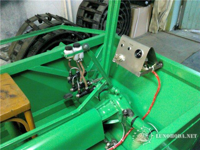

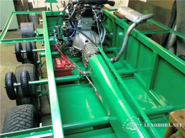

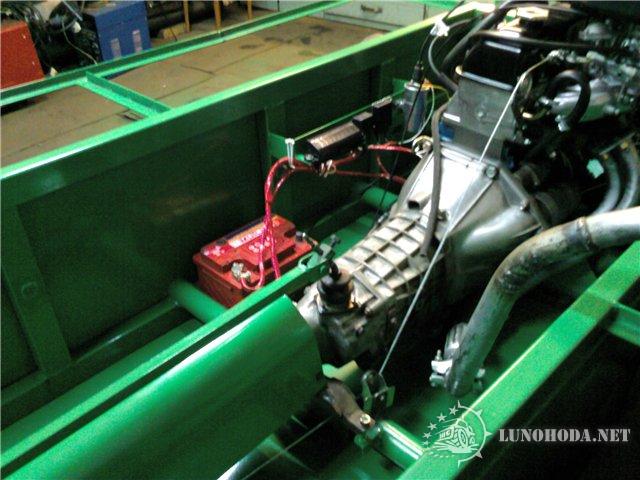

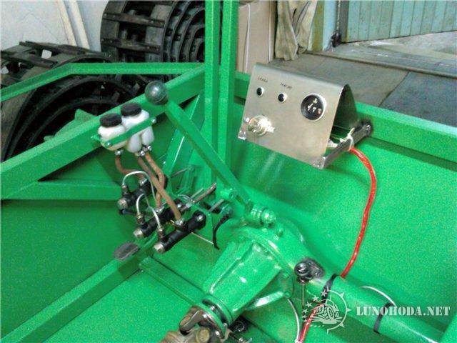

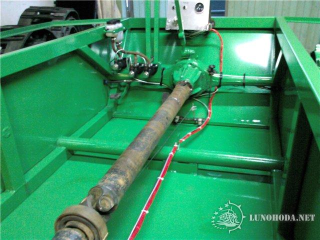

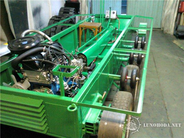

Несколько фото внутреннего пространства.

Ватар, не обижайся, отношусь к тебе с большИм уважением . Но вот бросается в глаза ряд моментов...
oleg 54 писал(а):Вообще выглядит , с четырьмя опорными осями , очень достойно и полноценно , и для ходовых качеств большой плюс
А какой плюс то ,для ходовых качеств? Длинная опорная поверхность, да без подвески, это плюс для бортоповоротника? Какой?
Затруднённый разворот "в каше" и НЕприспособляемость к рельефу :ok: . (это ,если рассматривать как вездеход)
Непонятно, для чего поддерживающие ролики. Имхо, они здесь нафиг не нужны. Просто чуть ниже опустить звезду и ленивец, тем более, что балансиров нет, всё жёстко. Хотелось увеличить "просвет"? Так пейнтбольному танку это не так важно.
По балансу мощности тоже...
Пониженной нет. Звезда большая. Подвеска жёсткая, трясучая(нет её, вообще). Где будет(и будет ли) использоваться 4-я 5-я передачи в коробке?
Наоборот, маневрирование в стеснённых условиях(а оно нужно ,что в лесу, что на "поле боя") будет затруднено. :(
Если это шасси для пейнтбола, ему не нужны широкие гусеницы, а вот места в "лодке" нужно больше.
И ведущий мост спереди здесь совсем не в тему.
Зачем нужны "грабли"? Лучше изучить сайт "Железный капут".
Вобщем, имхо при всей своей привлекательности, это "сырой" вездеход, и такое же шасси для пейнбольного танка. :(

Konservator писал(а):Длинная опорная поверхность, да без подвески, это плюс для бортоповоротника? Какой?
Основной плюс - продольно он устойчивее , мне этого например порой нехватает , ну и площадь опоры , хотя я конечно со своей ( болотоходной ) калакольни оцениваю . Про поворот - согласен на 100% , планетарка или фрикционы изменят ситуацию , для бездорожья . А красивую машину создать - тоже надо постараться . [:})

Konservator писал(а):Затруднённый разворот "в каше" и НЕприспособляемость к рельефу Ok! . (это ,если рассматривать как вездеход)
для шасси которое будет использоваться в развлекательных целях не критично.
Konservator писал(а):Непонятно, для чего поддерживающие ролики.
lunatik писал(а):о может задача была сделать не по канонам, а покрасивше ?
ну и отработка конструкции. плюс будет опыт эксплуатации такой схемы
Konservator писал(а):Пониженной нет.
вроде место позволяет поставить раздатку или редуктор. так что это не большой минус который можно в процессе доработать.
Konservator писал(а):Если это шасси для пейнтбола, ему не нужны широкие гусеницы, а вот места в "лодке" нужно больше.
ну после войнушки все захотят до стоянки доехать. так что может и не плохо что гуски широкие

Konservator
Хочу ответить по существу заданных вопросов.
Konservator писал(а):А какой плюс то ,для ходовых качеств? Длинная опорная поверхность, да без подвески, это плюс для бортоповоротника? Какой?
Такая конструкция подвески и количество опорных катков, обусловлено требованиями заказчика.
Разворот в каше не планируется, это всего лиш игрушка.
Всячески отговаривал от поддерживающих роликов, но человек сказал, что ему надо.
Konservator писал(а):это "сырой" вездеход, и такое же шасси для пейнбольного танка.
Это не вездеход.
Можете сделать лучше, сделайте.

vit.mas
Сообщения: 186
Зарегистрирован: 13 ноя 2009, 22:49
Откуда: Украина.Красный Луч
Сообщение vit.mas »
Ватар писал(а):vit.mas
Подскажи как, буду благодарен.
Все предельно просто... [:})
А в кулисе самой КПП, надо убрать защитку для задней, а на старых коробейках, она сама со временем убирается. [:})

vit.mas
Спасибо за науку. Проще и быть не может.

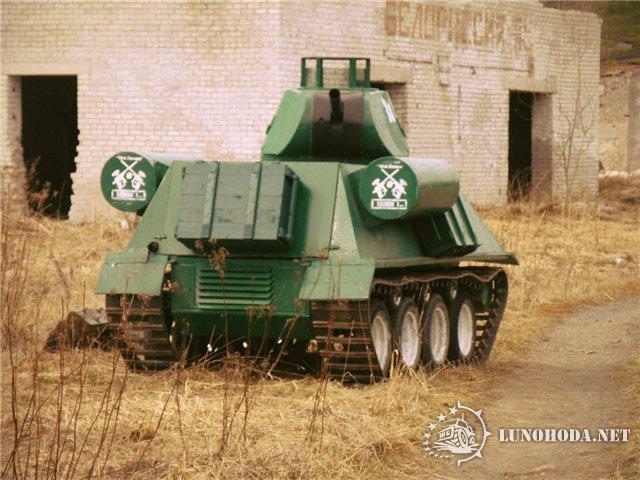

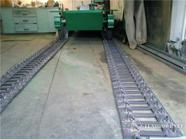

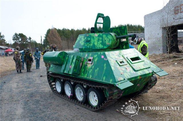

Фото завершённго шасси
Изображение[/img]
Изображение[/img]
Лучше медленно ехать, чем быстро идти.
Сообщения: 18623
Ватар
: немного корпус смотрится высоковато. Так - :roll
