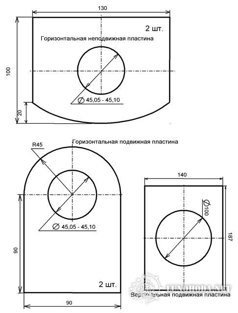

Семьянину.
Здесь чертежи по излому. Все пластины и металла толщиной 8мм. Бронзовые шайбы диаметром 90мм, толщиной 3мм. У меня стоят железные. На горизонтальном валу сзади забыл нарисовать шайбу. Впереди стоит железная. Все смазывается литолом. Перед проектированием и изготовленим исходил из того, что ось телеги и ступица ходят очень долго. Я перед изготовлением допустил ошибку и продольные вылы ушли вниз и гайки поставить внутрь не удалось.
Узел получился трудно разборным.
