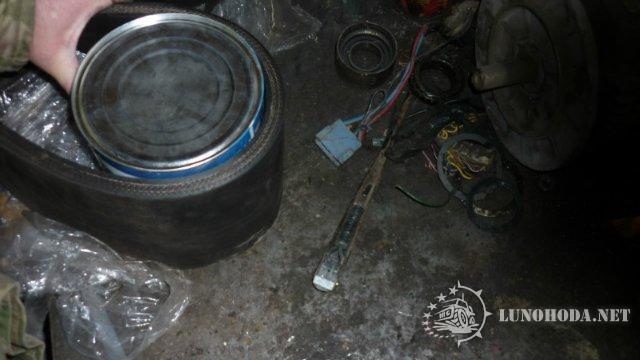

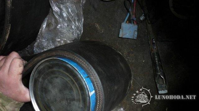

Сергей Анатольевич писал(а):Юрий В.
Каким минимальным диаметром гнется без особых усилий(попробуй на что не буть 3х литровая банка например) .
Ок. завтра сфотографирую во всех возможных вариантах....но...дайте кто нибудь свой эл. адрес....кто за меня тут разместит потом фото...

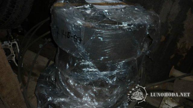

вес 1кв.м легко посчитать. у меня получмлось всего 6 м.кв...вес 110 кг...получается чуть большн 18 кг. м. кв.....как пояснили при переговорах транспортёрка б.у. с каких-то горно перерабатывающих предприятий. Вы позвоните...там вам ответят и всё можно расспросить...

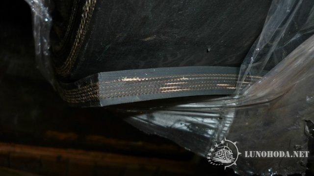

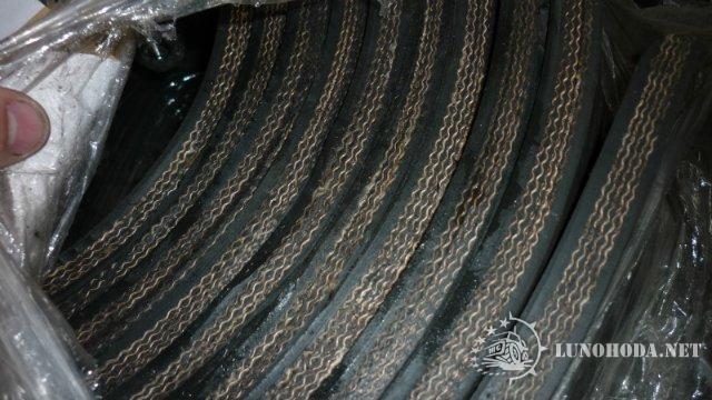

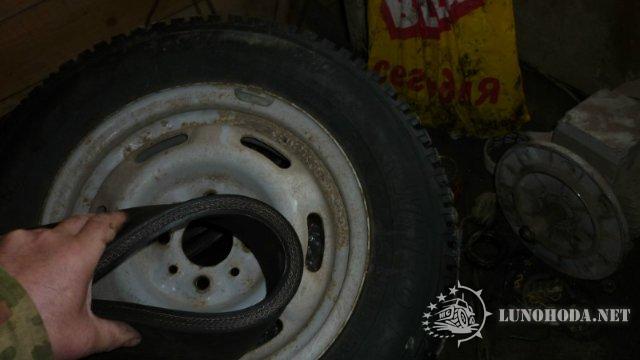

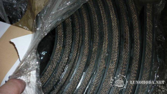

Фото ленты отправил земляку на эл. адрес....так что теперь ждём...
...поясню пока...там получается три слоя...тонкий просто резина около 3 мм. затем около 8 мм. -это прокладки и опять просто резина около 4 мм.
....банка жестяная...это примерно как 3х литровая...очень легко ложится вокруг неё...я ещё и фотографировал.
....колесо жигулёвское р-13.
и ещё...там у них по моему и другие ленты есть...т.к. мне прямо под мой заказ и нашли 15мм толщина...5 слоёв...и т.д....так что сами спрашивайте что именно надо.

Фото транспортерки от Юрий В.
