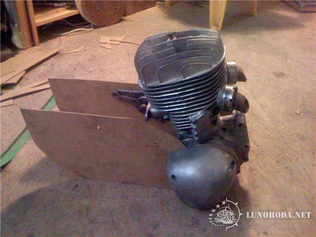

Планировал использовать классный 200-кубовый двухтактник от Бета Триал. Не мотор - паровоз! В смысле крутящего момента. Но жалко было резать, да и жидкостное охлаждение для незаряженного двигателя, используемого зимой означает лишь "больше деталей".
Двигатель Иж-Планета№2 350сс в рабочем состоянии был куплен на свалке. Тоже двухтактный, тоже длинноходный, дефорсированный, с большим объёмом одного цилиндра и тяжеленным коленвалом-маховиком - САМОЕ ОНО для бескоробочного устройства с приводом от коленвала сразу на колесо!
Затем от него было отрезано всё лишнее - всякие куски люминия и шестерёночки.

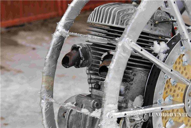

Компоновка "мотор и вся остальная фигня внутри колеса" была выбрана как самая компактная... и самая красивая:) ИМХО:)

Наружный диаметр колеса 610 мм. В складном варианте влезет в багажник большинства авто. Проходимость по свежему глубокому снегу целиком определяется весом транспортного средства и шириной лыжи (и шириной лыж лыжника). Так как в наших краях снег глубже 20 см - редкость - основное место катания - замёрзшие водоёмы. В угоду лёгкости перекладки влево-вправо на льду я сделал лыжу шириной 190 мм - по ширине картера мотора. Хотел ещё меньше. Оказалось почти достаточно - снежные наносы, сугробы слёту преодолевает легко - мои лыжи торят путь. В наносах скорость падает, но остаётся достаточной. Для перемещения только по снегу желательна лыжа пошире. Может 250-270 мм хватило бы.

а почему нет глушителя? :(

новичок писал(а):а почему нет глушителя?
Транспортное средство создавалось для удовольствия. Звук выхлопа, вырывающийся огонь из открытых дырок большого цилиндра - значительна часть этого удовольствия. ИМХО. Кто был на гаревом спидвее до введения глушителей и после введения - поймёт о чём речь:). Конечно, если идея моей мотор-метлы разовьётся в охотничий аксессуар, или в индивидуальное транспортное средство бойца - хороший глушитель обязателен. И желателен для утилитарного толкателя лыжника - топлива меньше потреблять будет, мощность будет больше.
