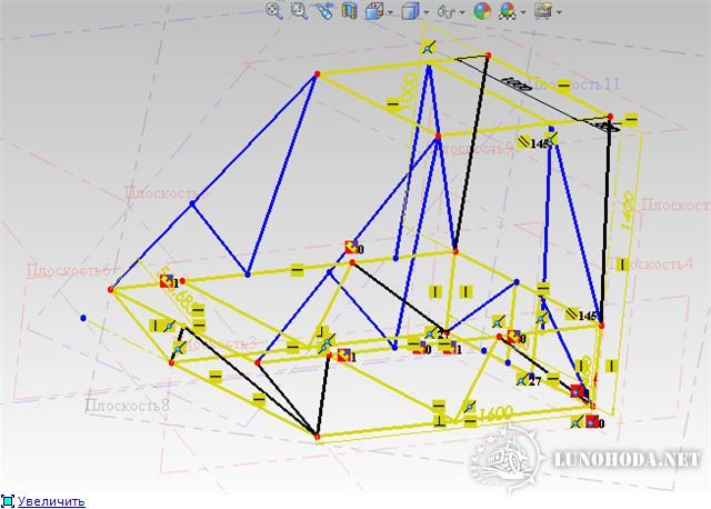

And-Ray я имел ввиду что нибудь подобное :
убил на эту коробочку почти три часа, несмотря на Ваш Урок...
с плоскостями почти разобрался, почти..
строю боковую плоскость для надстройки по трём точкам, не могу добиться чтоб сетка в плоскости была паралельна линии сопряжённой плоскости. частенько матерится о переопределённости...
и как вывести на печать развёртку сопрягаемого стержня осталось не освещено...
Я сильно многого хочу
я знаю...
да, здесь можно модель прилепить? а Вы And-Ray её бы разобрали по косточкам (и меня) и ткнули носом в ошибки...

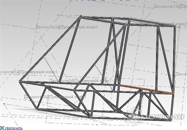

And-Ray
ещё вопрос: наверняка вторую боковину рамы и кабины можно было "отзеркалить" вот только как? или надо было рисовать с половинкой "морды" и "з...цы"? чтоб они остались на заданном растоянии? или сохранить как отдельные детали и привязывать к конструкции?
слегка исправленная половинка:
и стержни вставляет где сразу три, а где по одному, приходится создавать новую группу...
и труб ограниченный ассортимент
и чё то я как то туплю сильно...
приклеил половинку 1Мв
