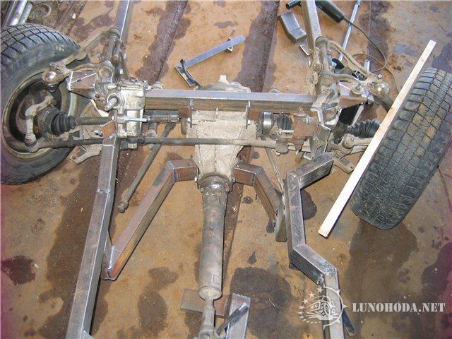

Муки творчества:
Слевой стороны первый вариант рамы - угол поворота маловат, с права переделанный, теперь помаксимуму.

Дядя Фёдор писал(а):Муки творчества
я поступил проще, завёл раму с внутренней стороны балки через втулочные проставки.
хотел фотку сбросить, но чёта фотки в моей теме не открываются :(
