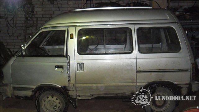

Народ помогите плз!!! %) какой двигатель сюда поставить?

Ну раз уж из Новосиба тогда сам Бог велел - японский (Например Toyota Duet - 1литр, 60 лошадок) сам такой хочу, только Владик далеко. Поэтому у меня только Ока.

Есть мысль поставить мото двигатель типа эндуро 400. Соединить две коробки=16скоростей. Колеса=камеры.

У нас проблемы с мото двигателями (мало мотоциклов). На заказ ждать два месяца. В Москве или Питере с этим полегче. Не подскажите где можно купить ?

нехватка финансов и ограниченное время заставляет искать другое решение :( . Есть двигатель ОКА. Будем стыковать через цепь двигл и корорбку subaru. Опыта нет никакого :( . Если кто-нибудь подскажет по этому поводу что-нибудь (цепь,звезды,есть ли смысл) буду очень признателен [:}) .

Приглядевшись к фоткам - ОБАЛДЕЛ: оочень мудрёный донор!
Здесь простыми решениями не обойтись.
Мужайтесь, мысленно с Вами!
А в место цепи Я бы продумал вариант с ремённой передачей как на Харлеях, меньше шума да и плавность хода.

Доброго времени суток. Сам имею Субару-"мандавошку" Е12. Состояние неважное, поэтому задумываюсь о капиталке или пустить в расход под изготовление вездехода.
Хочу спросить, каким образом намечается понижение оборотов для вращения больших колёс? И из кузовных деталей что-нибудь осталось, если надумаю восстанавливать?

Стройку придется заморозить (нет двигателя). Уже привезли двигатель от ОКИ, но это не то что доктор прописал. Будем ждать мото двигатель.
Федюнин Владимир
Будем думать цепь или поликлиновый ремень.
zheka e12
понижение за счет звезд. Кузов целый. А как у Вас обстоит дело с двигателем ?
