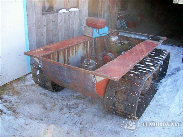

oleg 54 писал(а):
Вот смотри , на одной гусянке ( на дальней ) траки с прямой плоскостью опоры , на ближней горбатые - их подвыворачивает на повороте (а те нет) , но не сходили за счет глубины дорожки , у тебя может тоже такой эффект получиться т.к. трак качелькой , вот тут тебе клыки повыше и пригодятся , ИМХО . У себя сделал через одну , вылечилось .
У меня дуга не такая крутая на траке + клыки, думаю что не будет подворачивать.

oleg 54 писал(а):вот тут тебе клыки повыше и пригодятся
никалаич
Я хотел для тебя именно это посоветовать , а так информация я думаю всем пригодится . [:})

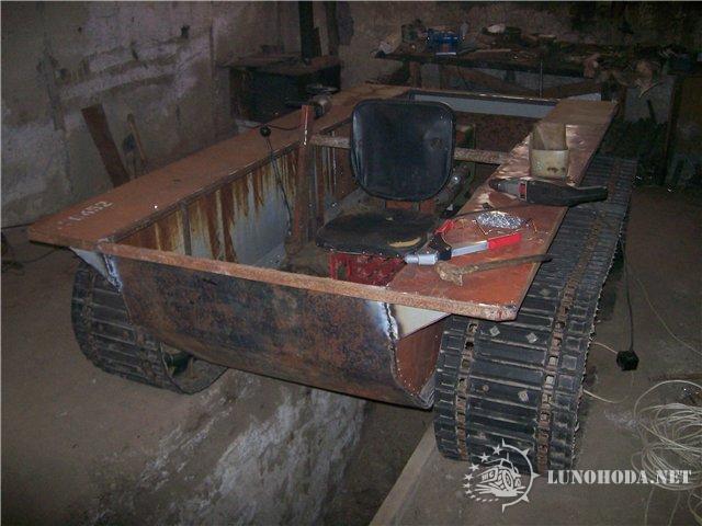

никалаич писал(а): ......борта из 1 мм приклепаны с герметиком.
Не понятно, почему такое решение. Сварка надежней минимум в 10 раз. Разболтается ИМХО. Нужно варить, иначе будут течи, а это не есть гуд. Подмазыванием проблему не решишь.
никалаич
Сообщения: 64
Зарегистрирован: 08 окт 2011, 17:47
Откуда: томская область
Сообщение никалаич »
Изображение Вездеход находится вот на этой стадии готовности. А насчет заклепок - Это обусловлено техническими возможностями. У меня нет сварочного полуавтомата, только инвентор. Рама жесткая и я не думаю, что возникнут проблемы с корпусом, хотя весна покажет. На данный момент идут работы по изготовлению новых гусениц.

никалаич
А ты инвертором, сверлиш дырочку в накладном листе и через неё как электрозаклёпкой к раме привариваешся :roll:

Тунгусска сегодня сделала первые самостоятельные шаги- выехала из гаража и обратно.
