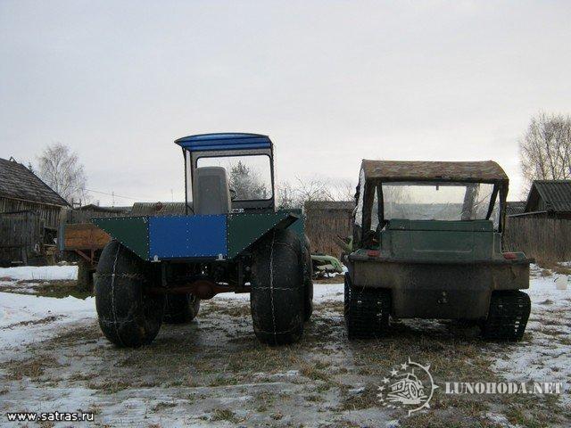

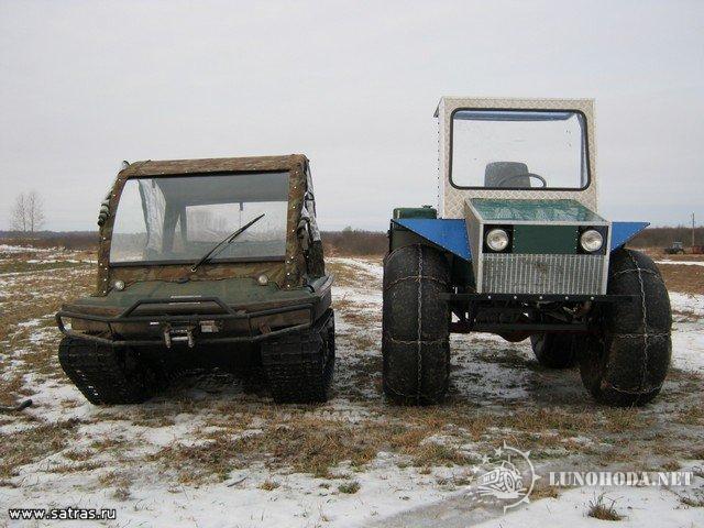

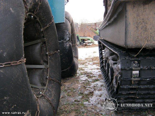

Немного побаловались :oops:
8 (910) 846-23-29 (Павел)

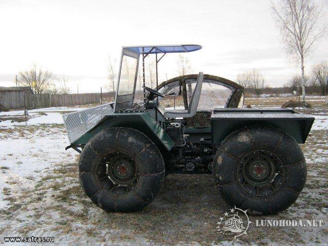

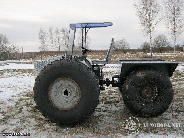

Сообщение Asterix »
Сравнение размеров колёс Комби (ВИ-3, 1160*480-21) и ободрышей от самолёта (1380*550-24):
Сравнение размеров Комби с гусеничным вездеходом Викинг:

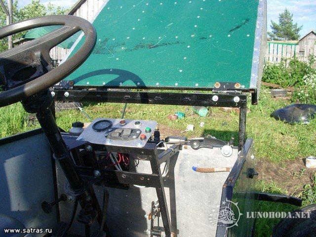

Таким Комби уехал к новому хозяину.
На моих вездеходах с кабиной петли капота прикручиваются непосредственно к кабине. Тут же была сделана дополнительная перемычка, прикручивающаяся к моторной перегородке.
