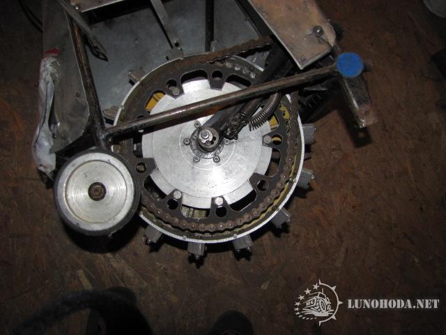

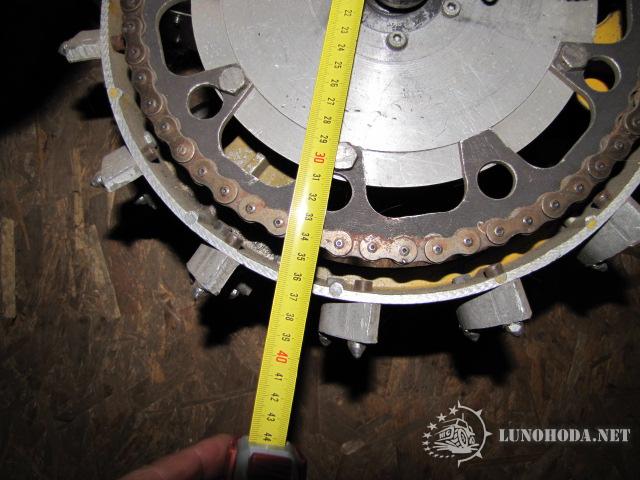

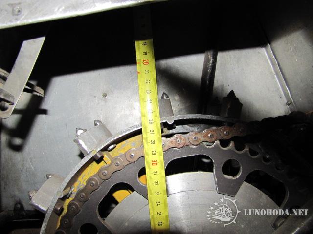

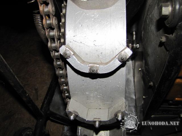

zika
Сообщения: 1019
Сообщение zika »
ИванS писал(а): ну не вам, а спидометру жигулей.
я диаметр колеса не зря попросил..
Заставляешь старого человека по подвалам лазить.
Вот фотки колеса, снимать одной рукой очень не удобно.
Диаметр колеса с шипами 420 мм, без шипов 400 мм
Передаточные числа от мотора на промежуточный вал 18:45 зуб. i=2,5
с вала на колесо 13:58 зуб. i=4,46
Мотор не меньше 6 л/с при 10.000-12.000 об/мин точнее не помню.
Ход подвески колеса 230 мм.
Самопальные шипы с твердосплавными вставками.
Кому ещё, что нужно сфотографировать пока не убрал???
С уважением Валерий
