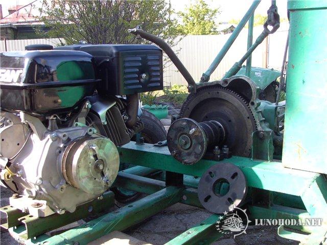

Представляю новый модернизированный аппарат .
Двигатель Лифан 15 лс, впереди на ведущем мосту ободрыши ОИ-25, это чудо какая проходимость стала, на камерах я выбирал дорогу а тут просто ехал :) , сделал раздельные тормоза и так и не пришлось их опробовать, было слегка маловато времени да и мотор почти на обкатке и не стал я его пробовать утопить чтобы испытать лебёдку :oops: :beer:
Мотор конечно получше чем УД-1. Соединение всего с мотором:
Вот только появился на моторе маленький продольный люфт вала, кто-нибудь сталкивался с этим? :(

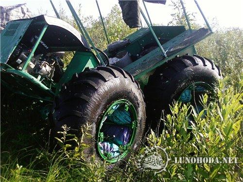

Продолжается модернизация аппарата. Установил генератор чтобы работал электронасос , заодно и стартер прикрутил. Еще один скат из камер довольно быстро ставится, даже утонувши в болоте их можно поставить (надевая по одному ремню и проворачивая колесо) :) Наплавался и набуксовался в хлам :yahoo: , почти доволен машиной.

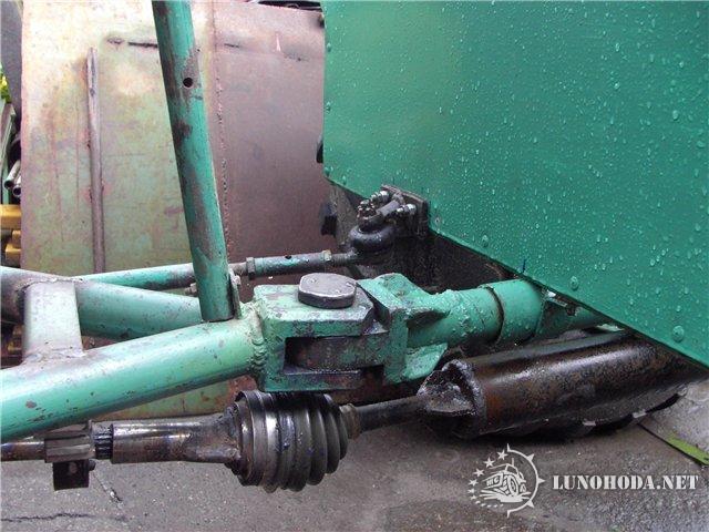

Работа по 4WD завершена :beer: ,предворительный пробег в 15км показал отличные результаты. В выходные поеду на дальние озёра вот там и посмотрю что это такое сделал я. А вообще надо сразу делать конкретную машину , переделывая свою без эксгибиционизма не обошлось :oops:
Votasum писал(а):Подвесной кардан со шрусом (перелом как у Ремикс) и задний мост = 4х4 Переделки минимальные.
Это просто гениально [:})

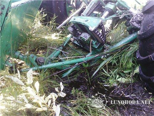

Съездил на дальние озёра :))) :beer:. Сломал машину в хлам, сначала на жёстком кочкарнике погнул кардан задний :) и дальше по привычке на переднем приводе, дальше лопнула рама
когда она сначала треснула подвязка на проволоку не помогла
Потом 22км до машины и домой, быстренько сбегать на работу и через 4 дня опять 22км :) с собой шуруповёрт и дрель ручную на всякий случай и швелерок , прогулка по займищу очень познавательна :oops:, а ведь рама прошлый год давала трещину там же, и я просто заварил и всё это место, ну нет чтобы простую косынку поставить :oops: , всего проехал около 70км, :) , ставлю ещё один скат из камеры маза и по трясине машина едет :roll: :beer:
Сейчас идёт ремонт всего что сломал :oops:с модернизацией :beer:

Они только на Васюганском Болоте нужны, а дома Барабака гоняет как чайка без них, последний поход 44 км - 10,5 литра всего расход а на Васюгане 100 км_ 43 литра.
Последняя поломка это рулевой редуктор от м-412 ( с собой был :oops:) и полуось (тоже в запасе была), с полуосью вышла плохая история - я по случаю набрал москвичёвских полуосей и среди них попались от м-408 а они покороче слегка и я её влепил и срезало около 5мм шлицов, запасная оказалась настоящая. Утопили ключ на 27, вдалеке видели 2 караката как они поехали на озеро, до озера всего 1 км, каракатчики оказались с п.Пенёк подарили газовый ключ Спасибо им большое, а то сошку на колонке нечем было завернуть
Облазил всю машину, проверил соосность всех валов :oops:, Барабака едет!
