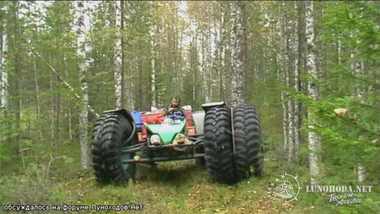

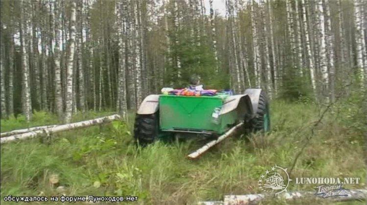

Кулибин писал(а):Алексей Гарагашьян как то смотрел ролики про твои вездеходы , и на одном из них стояли колеса , вроде камеры и на них приклеены грунтозацепы елочкой . вопрос как приклеивал и как эти колеса себя показали в грязи . в чаче грунтозацепы не отрывает ?
Покрышки на камеры от Т 150 шил сам из кордуры Балистик. Внутри три полосы из капроновой стропы, как раз под краями алюминиевых тавров. Тавры приклепаны обычными вытяжными зоклепками. Борт от 15" покрышек приклепан к тряпке 5-мм п-образными загнутыми скобами. Покрышки оказались очень легкими, но недолговечными. Рвалась кордура, ломались тавры, отлетали заклепки. Проходимость тоже была не на высоте. Не мог выехать с воды на лед, модленно плыл, иногда буксовал.

Алексей Гарагашьян, сейчас планирую воспроизвести в двух вариантах схему трансмиссии
по мотивам одной из разновидностей Чебураторов и Зеленого прототипа.
Всего будет два варианта - один строю для себя, для прогулок и подготовки дистанций соревнований,
легкий, двухместный с автономностью 2-3 суток, планирую попытаться уложиться в 800кг, если повезет - меньше.
Второй будет делаться для трофи из джипа, простоявшего 5 лет в гараже. Вес особо не экономим,
потому как рядная шестерка из чистейшего чугуна требует уравновесить себя чем-то сзади.
Редуктор и часть корпуса моста от ГАЗ-66 и максимально широкие колеса - такая вот предварительная концепция.
Машина для клубных соревнований, а не Чемпионата. :)
Поставлена задача внешний вид сохранить.
Общая компоновка одинаковая:
Двигатель продольно, КПП, РК, крепкий задний мост с блокировкой с обрезанными чулками и далее по бортам -
цепи вперед и назад с дополнительным понижением.
Проблема видится в том, что привод на передние колеса будет весьма длинным, особенно в тяжелом аппарате, -
там никак не подвинуть мост вперед. Получается от полуосей до приводов передних колес около 2м.
Вот это сильно настораживает.
Как сохранить правильное натяжение цепей? Особенно там, где 180 л.с...
Хочу независимую подвеску с небольшими ходами,
для комфортного передвижения по лесным и полевым дорогам на скоростях до 50-70 км/ч.
Привод ступиц - короткими КРЕПКИМИ карданами.

По-моему схема неоправданно сложная. Для машины с предполагаемыми свойствами и назначением проще и существенно надежнее делать мостовую схему привода и подвески. Если не хватает просвета и надежности мостов - соорудить колесные редукторы.

Алексей Гарагашьян, а какова примерно длина цепей была на Чебураторах? От раздатки к заднему мосту

OFF-ROAD36 писал(а):какова примерно длина цепей была на Чебураторах? От раздатки к заднему мосту
Межцентровое расстояние около 1700 мм.
