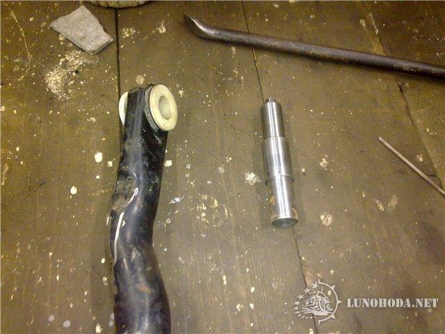

Краткое описание что удалось сделать. профиль 60х40х2,0 и 30х30х2,0. катки выполнены- с нивовского диска срезаны буртики поверх которых облегает пластиковая труба 500х32 закрепленная болтами м6х1,5. ведущие звездочки выполнены из трубы 325х8 внутрь вставлен нивовская часть диска. балансиры от части балок ваз 2108, ступицы (передняя от нивы и задняя от ваз 2108 с переточкой вместе они состовляют ступицу нив2108) втулки на балансирах из капролона повышенной плотности запресованные под пресом на глушняк с обоих сторон. задние ленивцы - дикс на 13 с обрезанными буртиками обтянутые пластиковой трубой 400х32 ширина лодки 940 длинна 3400 высота 520

Помоему грохота при движении слишком много будет, катки жесткие слишком. Хотя если водитель будет глуховат и людей поблизости нет то ничего покатит. Втулки конечно слабоваты, но если качественный полимер то думаю походят, хотя будут расходником. Мож латунные лучше будут? И оси нукжно как то покрепче вварить, а то как то хлипковато выглядит.
вся конструкция пока на прехватках на счет шума то да но у меня местность не шоссе в основном мох и грязь и втулки капролон повышеной плотности латунь отдыхает 8P

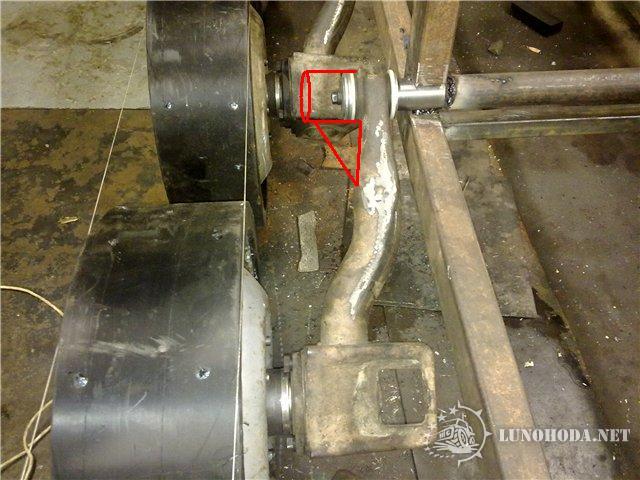

Так рычаг от задней балки 2108 не работает. Его крутит могучим моментом от пары сил: вертикальная от колеса (катка) и слегка наклонная от стойки. И этот момент воспринимает только одна капролоновая втулка и сплющенный передний конец рычага!!! На родной балке этот момент уходит на поперечину от круглой средней части рычага.
Консольный болт у меня под большим сомнением, если он меньше 40 мм!

Юрич писал(а):Так рычаг от задней балки 2108 не работает.
andruhin надо переделывать - Юрич прав на 100%, ездить при такой схеме вездеход не будет

Есть вариант, доработки сделанного, а не полной переделки.
Удлинить втулку, добавить жесткости, удлинить и возможно увеличить в диаметре ось, втулки на бронзу можно поменять и потом.
в данной конструкции не пока амортизатора который гасит вертикальные нагрузки а болт который вкрученый в ось всего лиш не даёт рычегу сойти с оси
