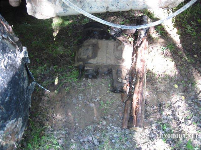

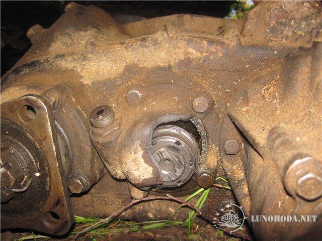

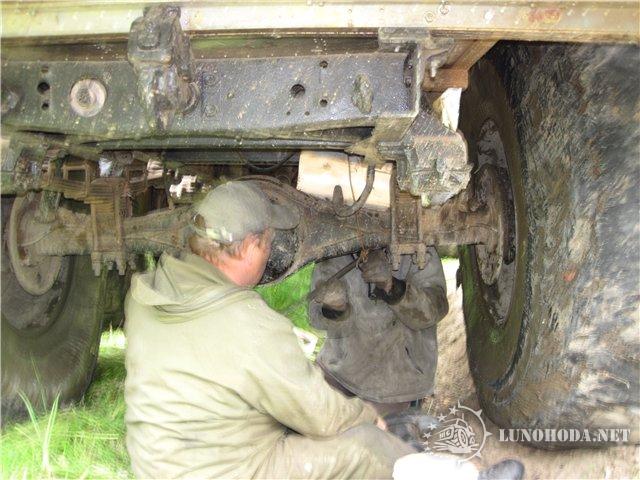

Подшипник промежуточного вала раздатки лопнул и выломил крышку, вытекло масло. Случилось это в 12 км. от избы н-сульская около 22 вечера.
Было принято решение, группа ученых 6 человек отправилась пешком на легке до избы пока мы подготавливаем странник, далее странник подобрал их по дороге и довез до избы.
А мы с Павлом стали снимать раздатку.

Раздатку сняли быстро, затопили печь в кунге и легли спать. В часов девять утра приехал странник, попили чаю, водитель т.е. Иванов В. лег спать а мы с Павлом на страннике покатили до деревни У-Кыма примерно 45 км., по ходу подколачивая кувалдой выползающий ролик. Только форсировали реку Кыма, странник встал, оказалось открутились все четыре болта крепящие ролик, прошли по дорожке в 50 метрах нашли 3 болта. Надо сказать крепеж не очень надежный.
В деревне нашли раздатку, приехали к вездеходу вечером в часов 9 установили в часа 3 ночи.

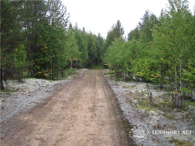

Ну ладно, едем дальше.
Местами дорога хорошая, особенно по бору, беломошник
В беломошнике много белых грибов
белые грибы можно заготавливать бочками

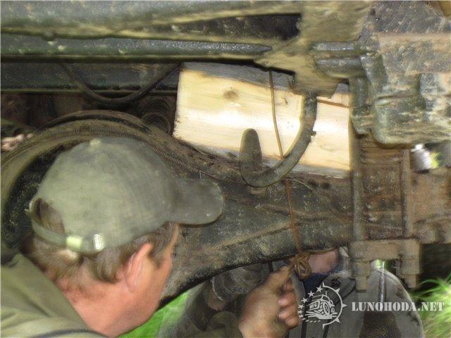

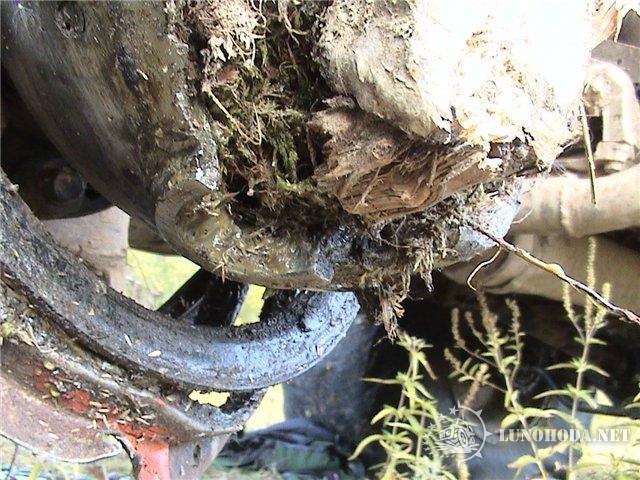

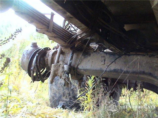

Ладно, подумал я, выкинул стекла и стал догонять странник, дорога была ровная ну я и притопил, а у самого из тормозов один ручник, вылетаю из поворота и вижу огромную яму, удар и левое переднее колесо перекосило.
Обрывает нижний шкворень у шаровой опоры
Берем ее из среднего моста и ставим на перед, обломанный на средний и забиваем березовую чурку, чтоб не текло масло
Подвязываем мост к раме проволокой
Подвязываем чурак на заднем мосту, чтоб не сломало рессору
Едем вперед без колеса
Хорошо, когда колёс целых шесть! :shock:

Белый Дом писал(а):Хорошо, когда колёс целых шесть!
Это и есть живучесть вездехода :)
вовочка
Сообщения: 4966
Сообщение вовочка »
Белый Дом писал(а):Хорошо, когда колёс целых шесть! :shock:
а еще лучше когда средний мост передний :)
Трактор Т2
Сообщения: 18623
Игорь Корбут писал(а):и забиваем березовую чурку,
:lol: :lol: :lol: хотел бы я посмотреть и послушать норга в этот момент. вот поэтому мы непобедимы
