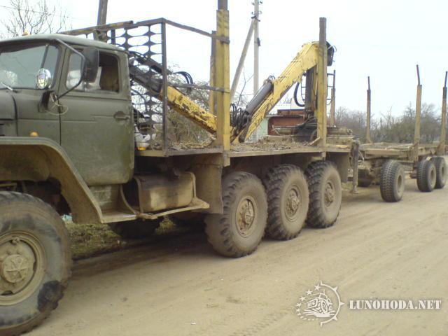

Уже не 1 год ходит, по таким говнам, где трелёвочник садится, причём трелёвочник в его колею не лезет. а он ещё на себе и на прицепе везёт.
Кто нить думает. что там рама заводская????
