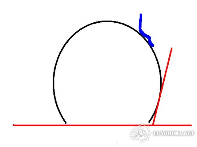

Высота клыка 10см. Расстояние... Хм, не мерил. Я делал угол наклона, чтобы колесо 175/70/13 шло примерно так:
Покрышка в разрезе :oops:
