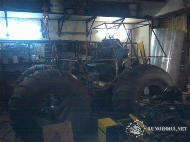

Итак как все начиналось:
(даты примерно, уже слегка подзабыл)
дату не помню - появилось большое желание поехать на кольский
Май 2010 куплены доноры для обдирки и отданы Вове В
Июль 2010 резина ободрана
сентябрь 2010 найден токарный станок ит-1м
сентябрь-декабрь 2010 потрачены на его восстановление. Станок 15 лет простоял на огороде. Изготовлены с нуля система охлаждения, система смазки, электрооборудование, заменен главный двигатель.
Отремонтирована коробка подач, восстановлены станина, патрон, задняя бабка. Проведена настройка - прошлифованы кулачки, выставлена конусность в класс точности Н
январь-май 2011 потрачены на изготовление вездехода и прицепа для его перевозки. Время поджимало, последние три месяца спал по 4 часа в сутки
4 июня 2011 по графику я уже должен был выехать на кольский, но у меня состоялся только первый выезд из гаража. При переезде бетонной балки лежащей во дворе оборвалось крепление промвала трансмиссии, наскоро его усилив, вечером 4 июня я погрузил вездеход на прицеп и выехал. За сутки с небольшим я преодолел 1500 км. из них последние 250 грунтовка с горными перевалами. Временами я был уверен что завалю прицеп с вездеходом на бок.
5 июня утром АГ подошел к вездеходу и ткнув в несколько мест пальцем заявил, что их надо переделать. До утра 6 июня я добросовестно все переделывал.
6 июня утром мы выдвинулись. проехав около 10 км. я услышал треск, но останавливаться не стал, поскольку АГ очень резво вваливал и я болся отстать. Однако услышав в радиостанции голос Шуры Тепляковой -"Леша тормози у Юры Жилина колесо отвалилось" понял что пора останавливаться.
Осмотр повреждения привел к выводу. что ремонт без токарного станка невозможен и я принял решение остаться, чтобы не срывать своим присутствием поход остальным.
С Дестроером на его буханке мы проводили оставшихся участников похода до Кузомени, посмотрели их переправу через реку, дальше вернулись и погрузив вездеход на прицеп уехали в Кандалакшу.
В Кандалакше я прожил еще неделю, спасибо Дестроеру, там усилили заднюю ось. Дальше я выдвинулся домой.
