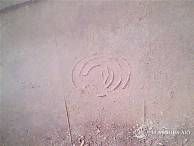

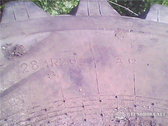

вот фото донора, а что и как делать не знаю, подсказал бы кто-нить чего

На втором фото видно надпись Радиал.Я сколько не смотрел,на К-700 попадались сплошь радиальные.
Юрий2405
Сообщения: 39
Зарегистрирован: 27 май 2011, 17:49
Откуда: Регион 73
Сообщение Юрий2405 »
мужики она бывает только радиальная,но на беговой есть 4 диагональных слоя в качестве усиления ,я сам специально смотрел на порваной покрышке,

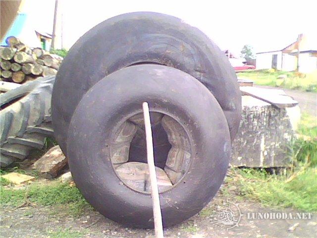

Вот вырезал потрох из фд-12д (диагональная). для наглядности вместе с ви-3.
потрох фд-12д получился двух слойным, весов нет но легче камеры.

Владимир Е писал(а):Вот вырезал потрох из фд-12д (диагональная). для наглядности вместе с ви-3.
Как и чем вырезал (если можно поподробнее),фотографии остались? Сколько весит вторая (верхняя) часть?
