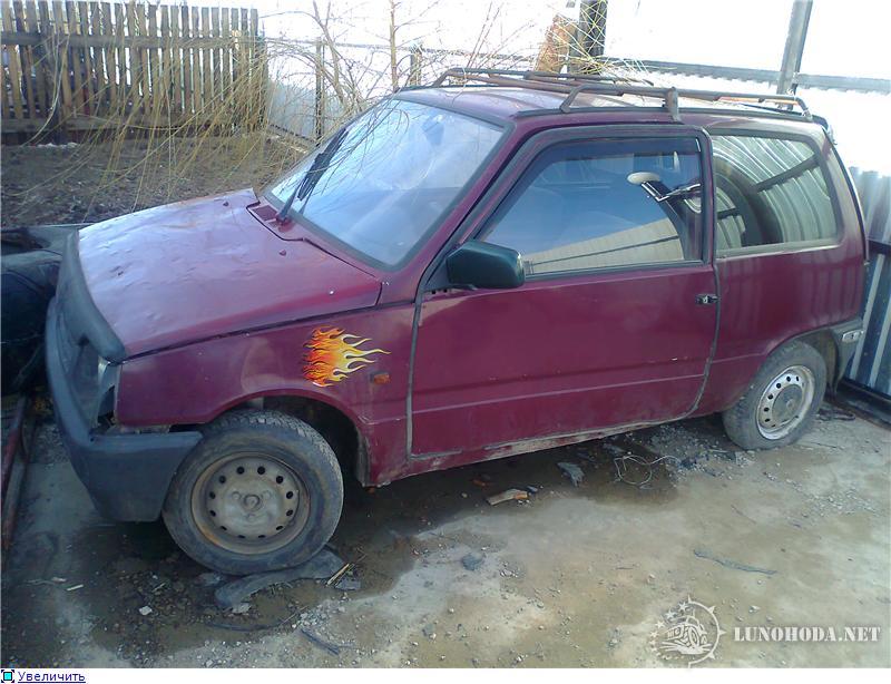

Это я пригнал донора. Взял за 5 000 рублей. Радикалом пользовался первый раз. Если что не так. Подсказывайте. Буду благодарен. Немного видно на фото дралку.

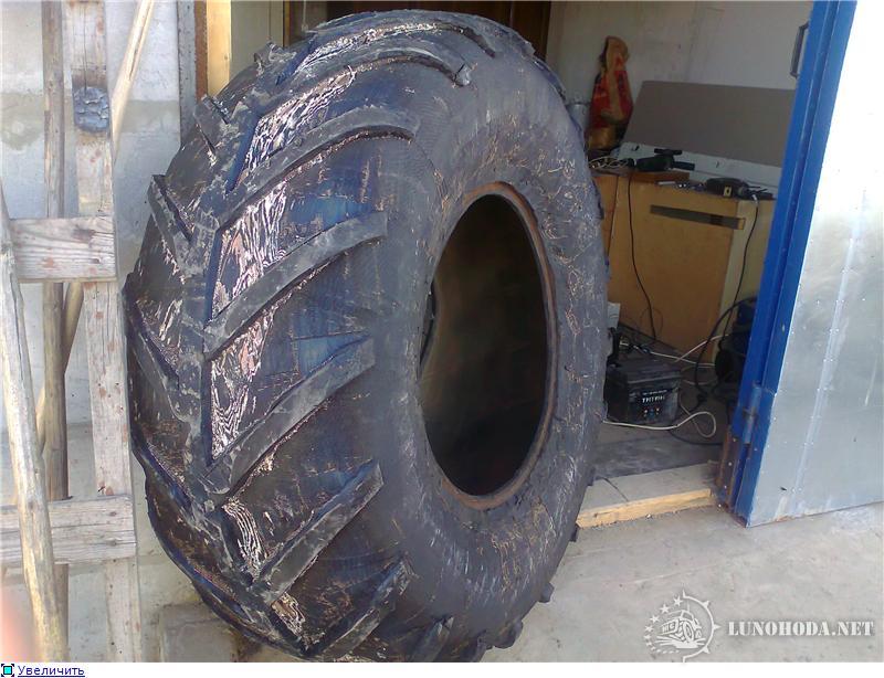

Это мои пробные ободраши Т-150.
Завтра схожу на зада и сфоткаю диагональный комбайновский баллон Он не первого сорта. Вот я и хочу вашего совета. Стоит мне его обдирать или нет. Буду ждать вашего вердикта.

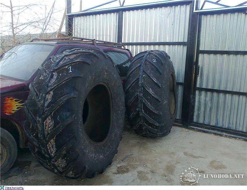

Вот второе колесо готово! Разница на лицо. Теперь встала другая проблема. Как приладить эти колеса к москвичевскому мосту. Я понимаю что они слабоваты будут даже если я уложусь в 800 кг. Придется делать колесные редуктора. Больше нет другого выхода. Шестеренчатый сложновато. Цепной. Как-то хлопотно . Открытая цепь . грязь. постоянно следить. Это не правильно и не солидно для болотохода на таких колесах. Может я и не прав?

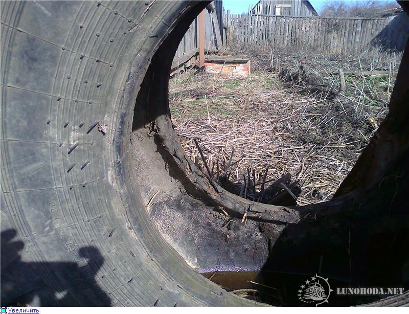

Вот обещанный балон. Какой ваш вердикт? Какая для него перспектива? Может на свалку сразу и все дела?.
