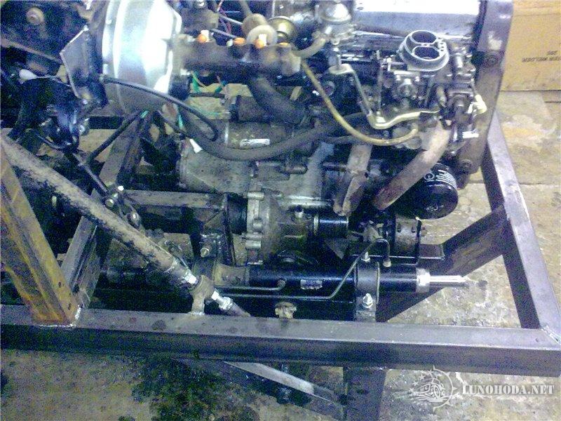

mishanya68
Поделись пожалуйста как сделал кулису переключения, очень нужно...

Сообщение mishanya68 »
Rokk
пытался сделать просто работает но буду переделывать но фото к раме приварен шс сквозь него ручаг переключения на конце шарик который вставлен в трубку на штоке коробки
буду ставить тросовую кулису

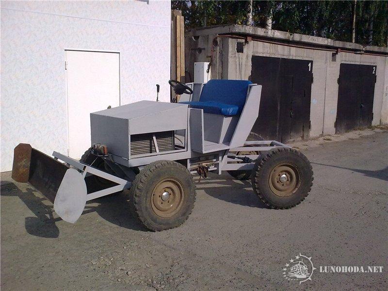

выдалось немного времени . ПАШУ маленько поделали и причесали .
