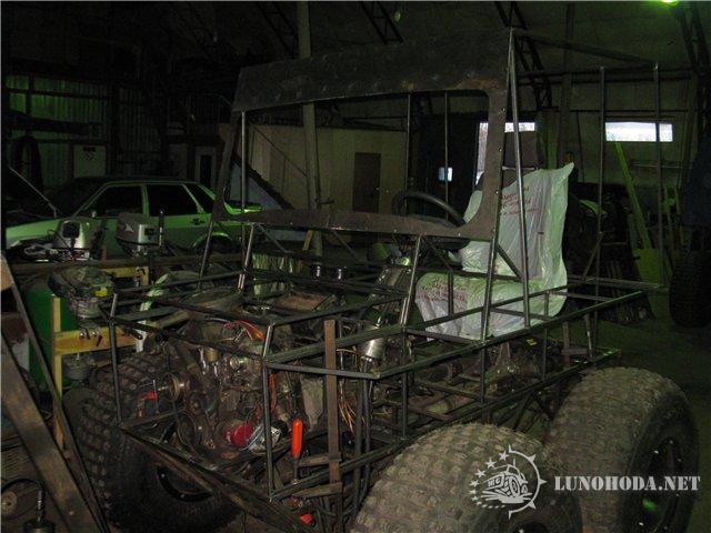

Занимаюсь отделкой задней тележки

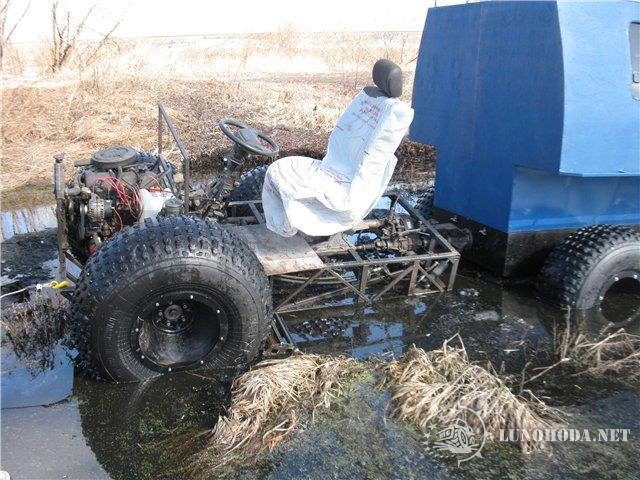

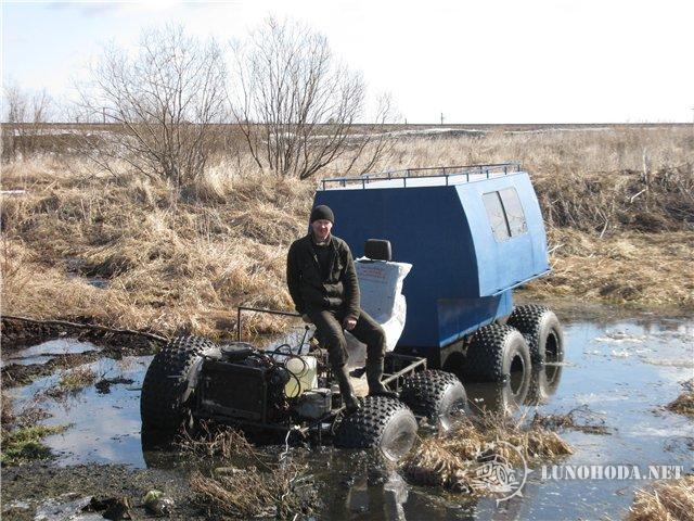

первая лужа
Рома Вашуков
Сообщения: 177
Зарегистрирован: 24 янв 2011, 22:45
Имя: 89115541204
Откуда: Архангельск
Сообщение Рома Вашуков »
передний баллансир без ограничителей выворачивает. ПОБУКСОВАЛ но выехал помогли самоблоки! P.S крюк спереди страховачный.

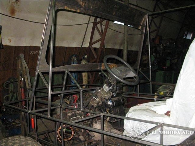

вот начал делать кабину

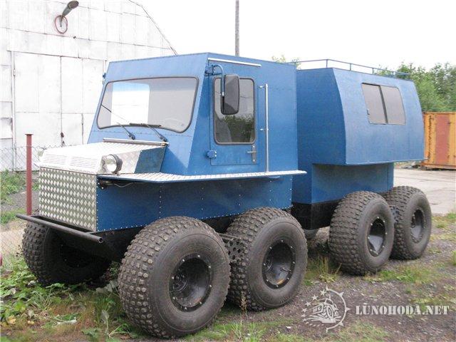

drogs
Сообщения: 685
Откуда: Вологда
Сообщение drogs »
симпатично. Только выхлопными газами думаю неприятно будет дышать
Володька Николаев
Сообщения: 1491
Зарегистрирован: 24 ноя 2010, 11:36
Имя: Володька
Сообщение Володька Николаев »
drogs
Выхлоп грамотно сделан. ничего не задохнётся. :)))
Рома Вашуков
Симпотяга, цвет супер. тока мне кажется колёсики маленькие. какая высота кунга получилась? клиренс?

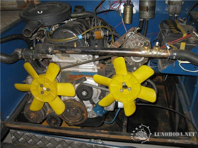

Рома,молодец!!!!Но без обдува спереди мотор будет греться.
Рома Вашуков
Сообщения: 177
Имя: 89115541204
Откуда: Архангельск
Алексей Сургут писал(а):Рома,молодец!!!!Но без обдува спереди мотор будет греться.
Алексей привет если присмотрется то на капоте спереди сделаны воздухозоборники ну а на моторе стандартный пропеллер а горячий воздух выходит сбоков у капота мимо глушителя и с другой стороны

После небольшого перерыва связанную с постройкой гаража 6х10 для вездехода пришло время для завершения строительства, вот кое-какие фото, это примастырил второй пропеллер на насос гура ,слева внизу компрессор газ 66 с электромуфтой всё на одном ремне.

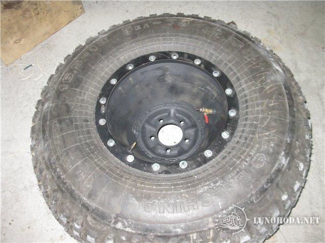

Вот колёса переделаны под бескамерку промазаны только по борту герметиком для стёкол и неспускают уже почти неделю ,что очень радует.
Сообщения: 18679
Рома Вашуков писал(а):всё на одном ремне.
нагрузка на него не очень большая будет?
