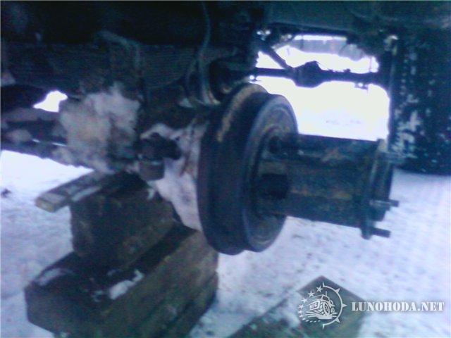

Удлиннители 19 см. - это что проставки между ступицами и дисками??? :shock: :shock: :shock:

Да, они одеваются на ступицу, а выглядят вот так,

riazan писал(а):Да, они одеваются на ступицу, а выглядят вот так,
А можно подробнее как изготовлены из чего.

Изготовление удлинителей:
Такие удлиннители я увидел на автомобиле ТРЭКОЛ, попросил знакомого снять и сделать копию, сфотографировал, измерил, взял ступицу УАЗ и направился в металопрокат, подобрал трубу которая четко одевается на ступицу, толстое железо (для установки шпилек) из железа токарь нарезал блинчики по ступице, проточил, чтобы труба в них четко заходила, насверлил отверстий под шпильки (по ступице), потом я это хозяйство обварил, вырезал небольшие отверстия для накручивание гаек, и усилил уголками.
