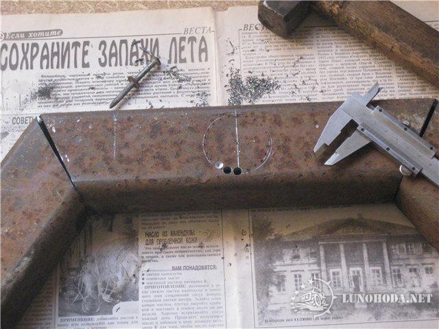

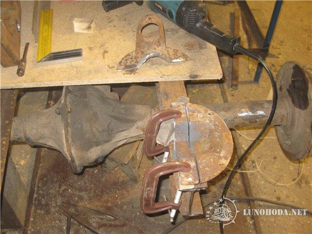

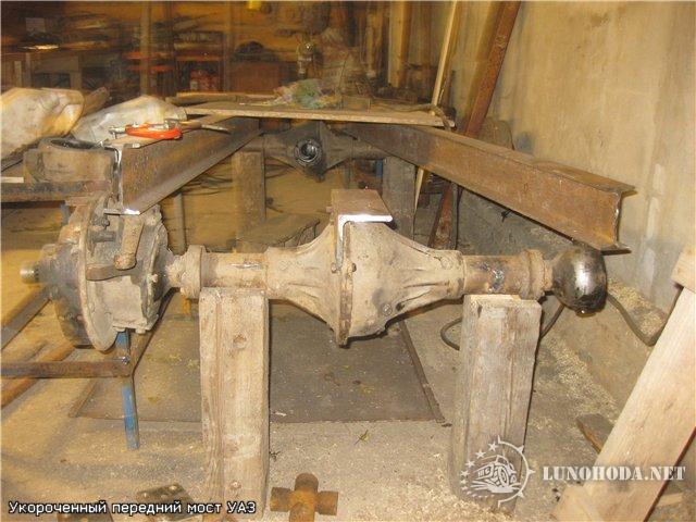

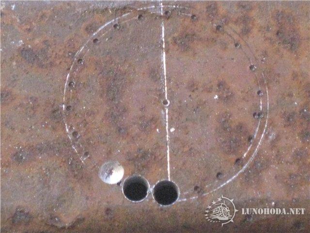

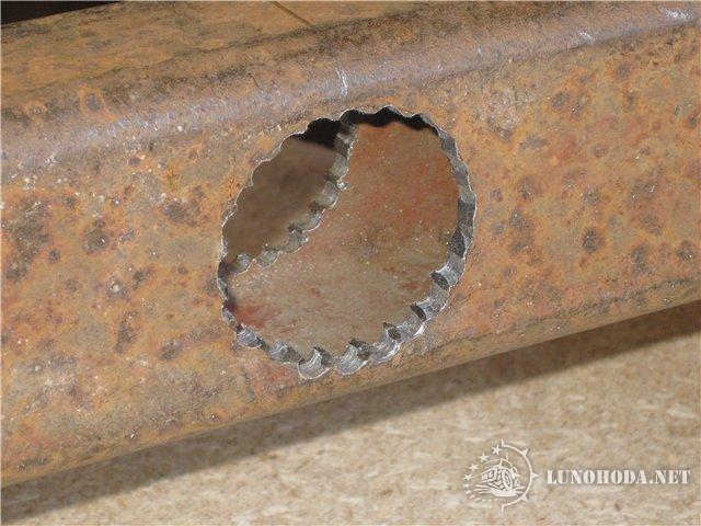

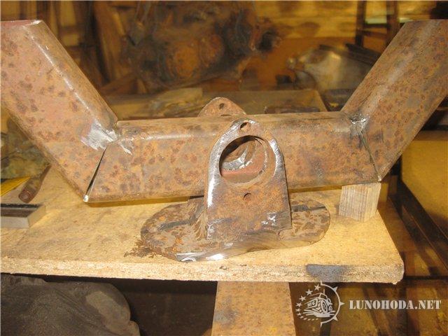

Всем добрый вечер. Сегодня немного повозился со своим детищем. Сейчас попробую загрузить фото.
Vladimir66
Сообщения: 55
Зарегистрирован: 27 дек 2010, 00:14
Откуда: Bashkortostan
Сообщение Vladimir66 »
Vladimir66
Сообщения: 55
Vladimir66
Сообщения: 55
Это я начал делать (как правильно назвать не знаю) качалку для переднего моста Изображение Изображение Изображение Изображение
