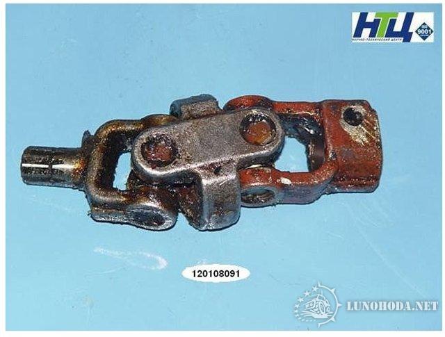

Для соединения реверс-редуктора с цепным редуктором, был использован рулевой кардан от трактора МТЗ-1221
Взято отсюда.
Шлицевой вал обрезан и на его место приварена шлицевая втулка от привода колеса СЗД. Вторая сторона кардана заканчивается зажимной шпоночной втулкой. Под неё и точился ведущий вал цепного редуктора, так что с этой стороны ничего переделывать не пришлось.
На вездеходе это выглядит так (лучше фотки не нашёл :oops: )
