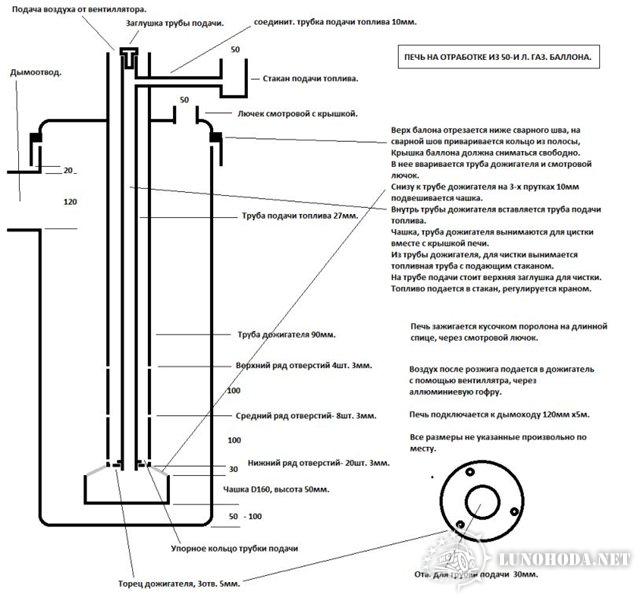

я такую еще ни делал, это проверенный экспериментами проект.
А вот такая работает, но опять же на отработке.
Может кому поможет.
