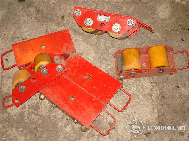

comer
Сообщения: 583
Зарегистрирован: 21 июн 2009, 21:25
Имя: 8 921 371-43-04
Сообщение comer »
казерог
У меня есть такие, г/п 1,5 - 3 т.
Кому надо наверное и ручки приколхозит (собираюсь от них избавиться, давно валяются). И рохли есть. И лебёдка.
ВЕЗДЕходы от слова ВЕЗДЕ.
Быстрая личка 8 921 371-43-04

comer
Сообщения: 583
Сообщение comer »
казерог
Неа, рохли и лебедь самому нужны.
А стан по ступенькам не надо, бортовой авто просто подъедет задом к ним. Строим "мост" бросив лист железа или чтонить по ходу придумывается и по прямой поехали. Не помню сколько там порожков по пути будет или нет.
