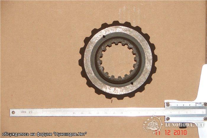

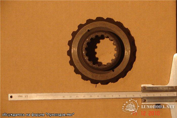

Ты тоже можешь делиться мыслями, у меня тут ненароком имеющаяся в наличии ось 30ХГСА встала в малую полуосевую шестерню.
Соответственно подшипники и сальники диаметром 40мм и 45мм встанут.

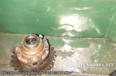

Фотография привареной звезды к диференциалу а АГ.
Юрич - что це за шлиц???? Переделывать будем !
внутренняя ф40мм и наружная ф45мм окружность

lunatik писал(а):Юрич - что це за шлиц????
ИМХО, Эв 45х2,5х16 ГОСТ 6033-80
ГОСТ 6033-80
Основные нормы взаимозаменяемости. Соединения шлицевые эвольвентные с углом профиля 30 град. Размеры, допуски и измеряемые величины

lunatik писал(а):Фотография привареной звезды
:shock: :shock: :shock: я думал на болтах.
Вот что бывает при недостатке инфы и фото материалов
(а ведь решение то :roll: [:}) )
