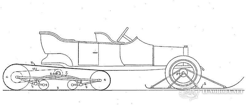

Видел на Ю-Тюбе ролик ВАЗ-2104. Сзади колеса, впереди - лыжа.
Оригинала видеоролика (с текстом автора) не нашел.
Только такой:
Автомобилей в России которые не жалко переделать таким образом достаточно.
В моем варианте сзади устанавливаются гусеничные системы (далее ГС). Центр тяжести автомобиля будет ниже, переобуть его будет легче и дешевле. На передние колеса хомутами пристегнуть лыжи. Проходимость у такой конструкции будет не хуже.
Специально для такой версии можно изменить форму ГС - увеличить площадь опоры например.
Как Ваше мнение?
8-91155497три2
Саня
ЗАБАНЕН
Сообщения: 5086
Сообщение Саня »
Будет полугусеничный автомобиль, очень, очень хорошо забытое старое.
