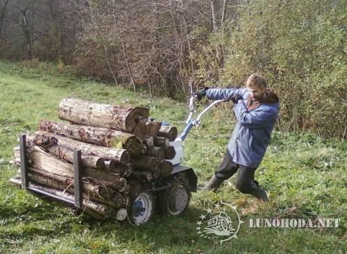

Колея 580мм - узковата, окучивать нечем.Веса в 98кг в чистом виде, хватает только на фрезах(6шт), всё остальное(пахать,окучивать, транспортировка) ,только с грузами - 48кг на нос и по 24кг на каждое колесо. Но с плугом и это, только с горы и по сухому. Почва глинистая, тяжёлая. Картофельное поле кроме спуска, винтом уходит вправо, сильно стаскивает. До твёрдой дороги 400м, весной и осенью не пролезть с тележкой. Ещё лес... Поэтому теперь вот так:

Да, направо(на фото) очень тяжело :( . А налево есть разблокировка(левое колесо (теперь гусеница), отключается), разворачивается на месте.
Зато плуг теперь тянет даже в гору не буксуя.
Дров здесь половина, враги "взорвали" мостик через ручей(сгнил), с прицепом боюсь сползти...

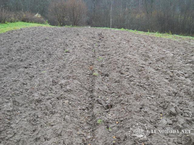

Ширина захвата плуга 30см на ровном или с уклоном влево. При правом наклоне(плуг правооборотный), всё-же сползает, захват на треть меньше - 20см. Глубина - 12см, больше начинает выворачивать глину. Честно говоря, не понимаю, как при ширине захвата 15-17см и колее 70, тебя не тащит в сторону отвала :( .
У меня сильный уклон с "винтом" вправо, думаю надо искать левооборотный плуг...

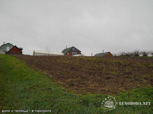

Не очень понял на счёт уравновешивающего момента... У меня тоже развёрнут так, чтобы при движении правой стороной по борозде, плуг стоял вертикально(на ровном поле). Я имел ввиду, что плуг "тормозит" правую сторону тягача, а левая как бы забегает, и тащит вправо. Поэтому сместил плуг левее продольной оси мотоблока(с наклоном нижней части вправо). Получился захват в 30см, и идёт ровно, можно идти рядом, только нажимая рычаг "ход" и не прилагая никаких усилий. Но вот этот правый уклон :( ... Там такой крен, +правая сторона в борозде, идёт на грани опрокидывания. Потому и задумался про отвал налево. Но "левых" плугов в пародаже пока не видел...

У меня спуск с "винтом", не по диагонали-же мне пахать... :(

Винт не большой, вверх-вниз, носок плуга вправо доверни, как положено и всё Ок будет.
я на таком уклоне на МТЗ поперёк пахал. не сносило.
